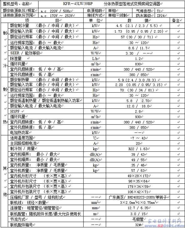

一整机性能指标

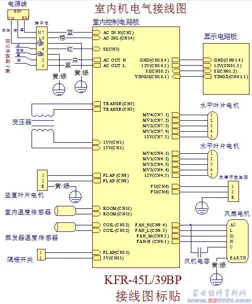

二、 电气接线图
室内机
