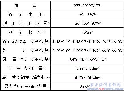

2、本机主要规格
注:关于能力与输入功率是假定室内外机间的连接管为4.0m时的值.

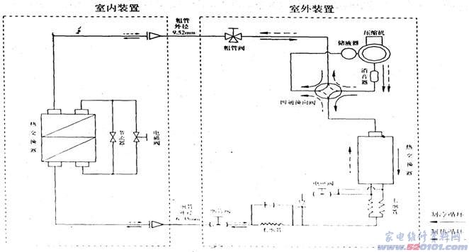

3、制冷剂循环流程图

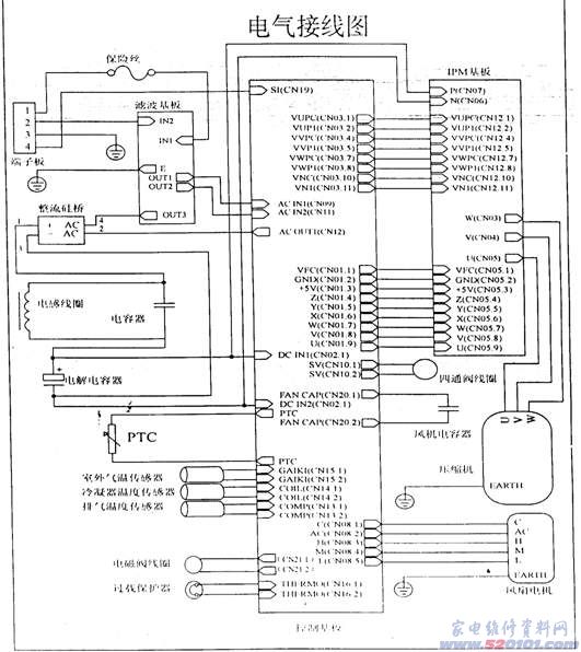

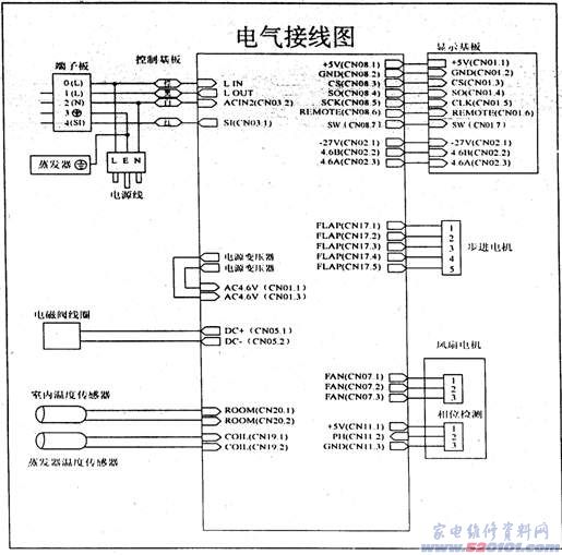

4、电气接线图
室内机
室外机

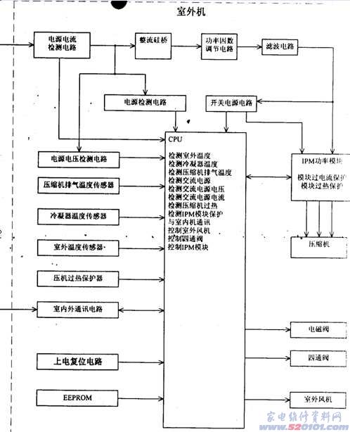

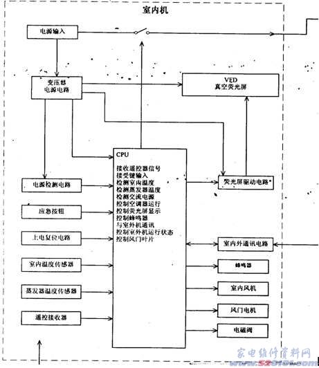

5、控制框图

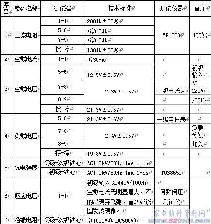

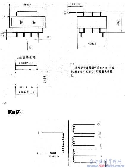

1、变压器
外形结构及安装尺寸
电器参数
总技术条件按照GB/T15290«电子设备用电源变压器和滤波总技术条件»执行
安全指标按照GB13028-91«隔离变压器和安全隔离变压器技术要求»执行

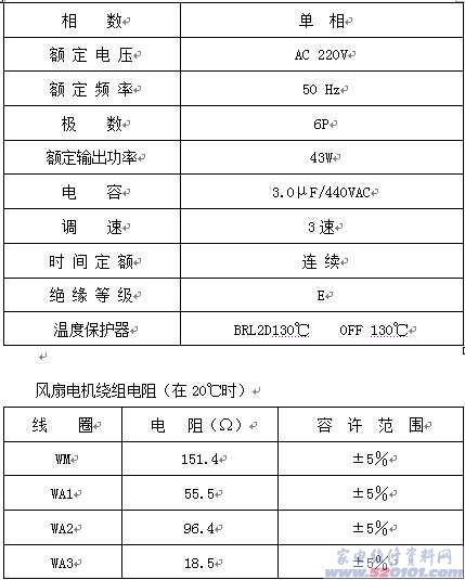

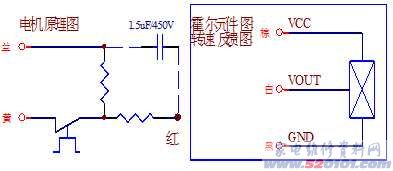

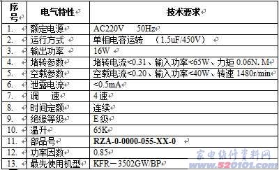

2、室内风扇电机
本机采用单相电容运转式异步电动机(型号:YYW16-4-415)
电器原理图如下所示
3、 室外风扇电机
本机采用单相电容运转式异步电动机(型号:UE6T-C41C4)
