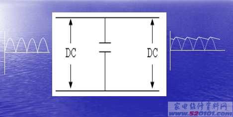

滤波电路

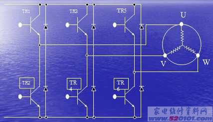

逆变器基本电路

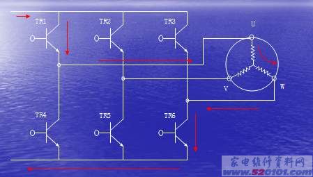

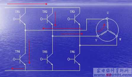

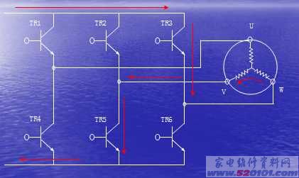

动作原理(TR1,TR5:ON)
动作原理(TR3,TR5:ON)
动作原理(TR3,TR4:ON)
动作原理(TR2,TR4:ON)
动作原理(TR2,TR6:ON)
动作原理(TR1,TR6:ON)

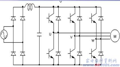

变频器的构成
