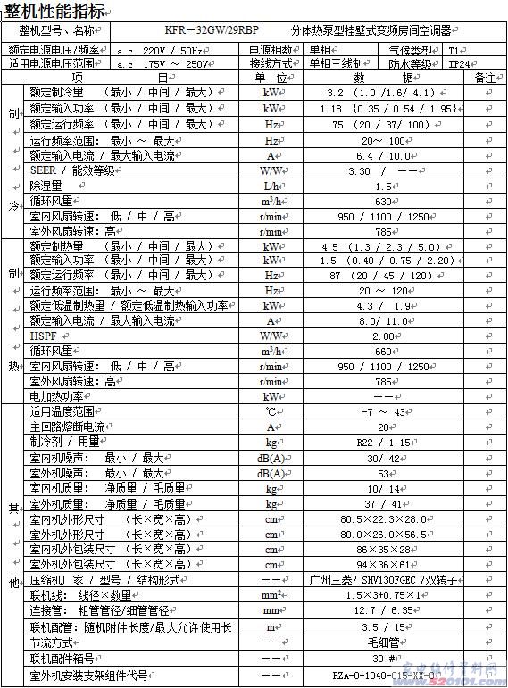

A、主要通用技术参数
1、使用条件:环境温度(-15℃~ +45℃),相对湿度(45% ~ 85%)。
2、遥控接收距离: 8 米。
3、遥控接收角度:小于80度。
4、温度控制精度:±1℃。
5、时间误差:小于1%。
6、空调器电源为交流220V、50Hz,电源的波动范围(160V~253V)。

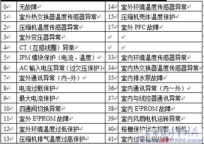

(b)可显示室内和室外温度(通风时不显示室外温度),显示温度范围为(-19℃~99℃)。当设定温度改变时,室内温度显示区变为显示设定温度,5秒钟后恢复显示室内温度;按遥控器温度传感器切换键四次后,室外温度显示区显示空调当前状态测试结果,没有故障显示零,否则显示相应的故障码。

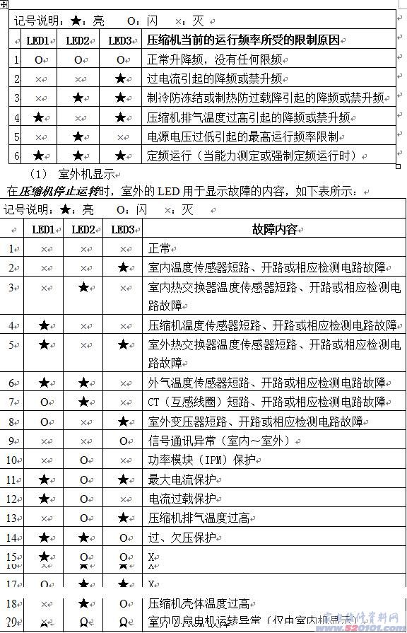

13、压缩机运行状态指示
在压缩机运转状态下,室外机控制板上的3个LED指示出压缩机当前的运行频率受限制的原因。
(2) 室内机显示
连续按遥控器上传感器切换键或高效按键(具体由EEPROM数据选择)四次,有故障则显示相应的故障码,否则显示零,显示时间为十秒。
13 压缩机排气温度过高保护 41 室内过零检测故障
15、特别说明
本机型室外机是通过室内机控制来上电的,开机运行后室内机给室外机上电(通风模式除外);接通电源后,如果EEPROM数据读取正确,室内机蜂鸣器响一声,否则蜂鸣器响两声,并且无法开机运行。正常情况下,室内机接收到遥控器或应急按钮控制信号时,开机蜂鸣器响两声,其它情况蜂鸣器响一声。

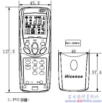

1、遥控器概貌
4、基本技术参数

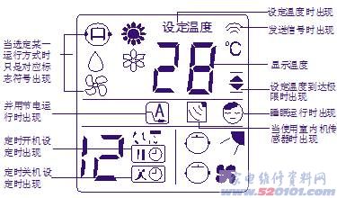

(一)液晶屏
液晶面板上需显示的图标包括: 运行方式(自动、制热、制冷、送风、除湿)、室温、设定温度、设定温度上下限、传感器切换、风速(自动、高、中、低)、上下风门位置、开机定时器、关机定时器、并用节电、睡眠运行、信号发射。
1、运行方式
自动、制热、除湿、制冷、送风。
2、室温
遥控器每隔30秒检测一次室温,并显示于液晶屏上。

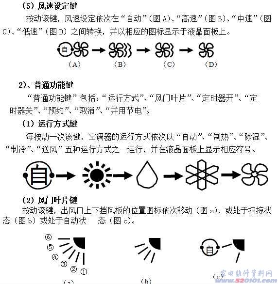

(5)风速设定键
按动该键,风速设定依次在“自动”(图A)、“高速”(图B)、“中速”(图C)、“低速”(图D)之间转换,并以相应的图标显示于液晶面板上。

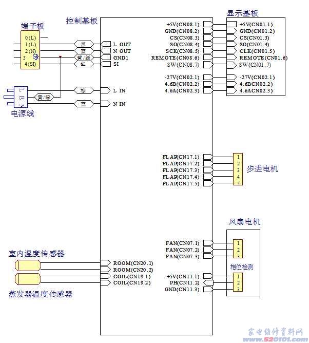

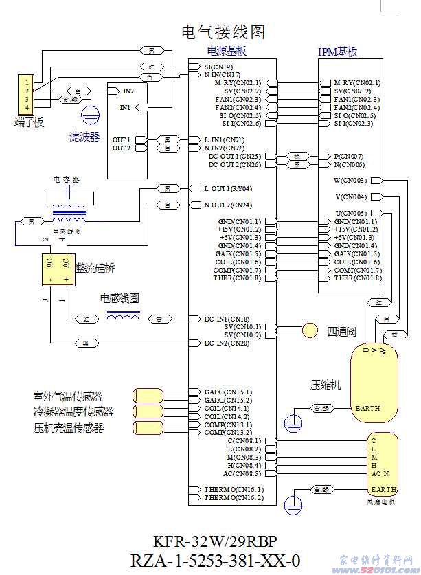

五、电气接线图
室内机
室外机

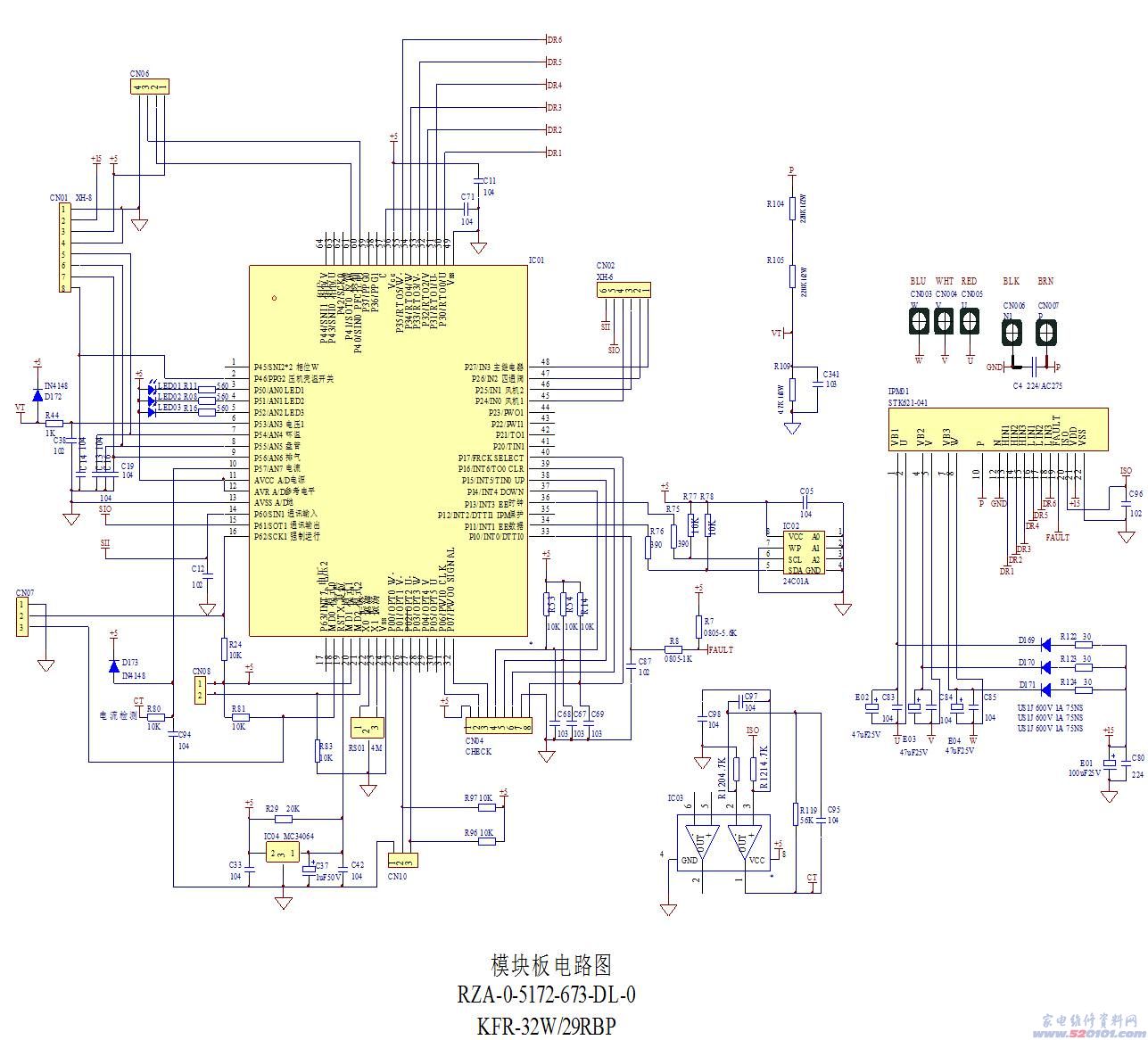

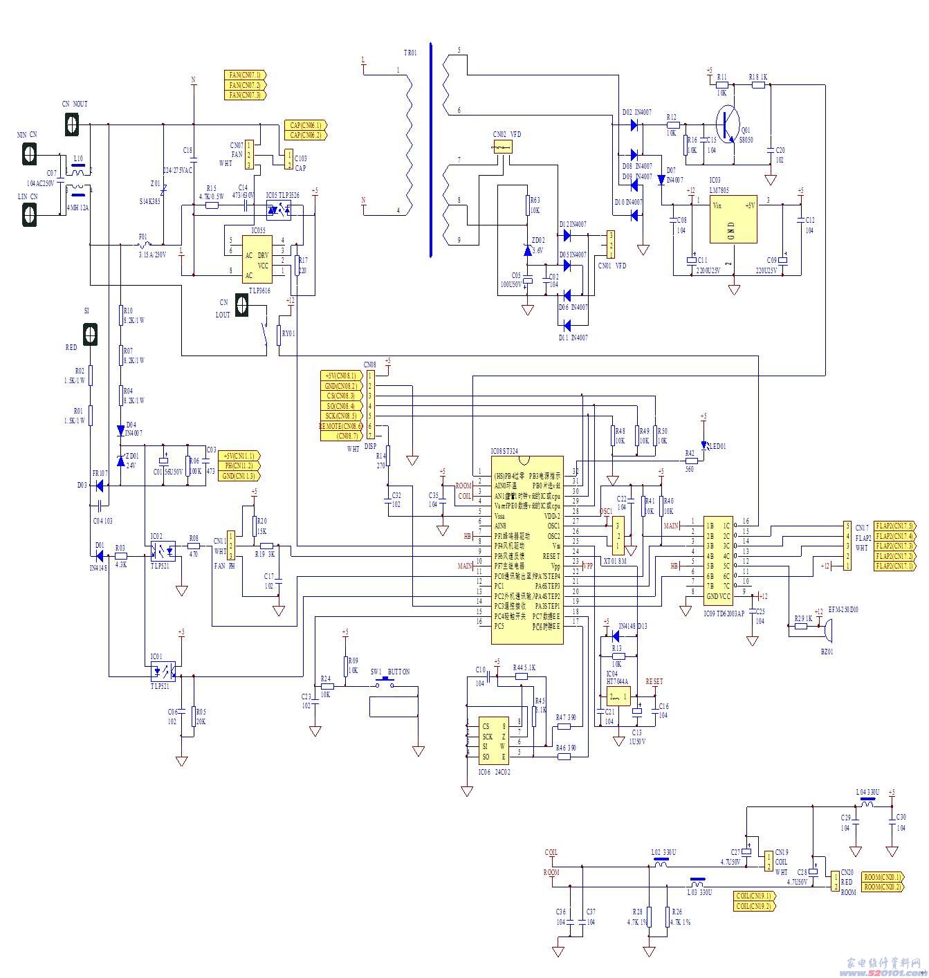

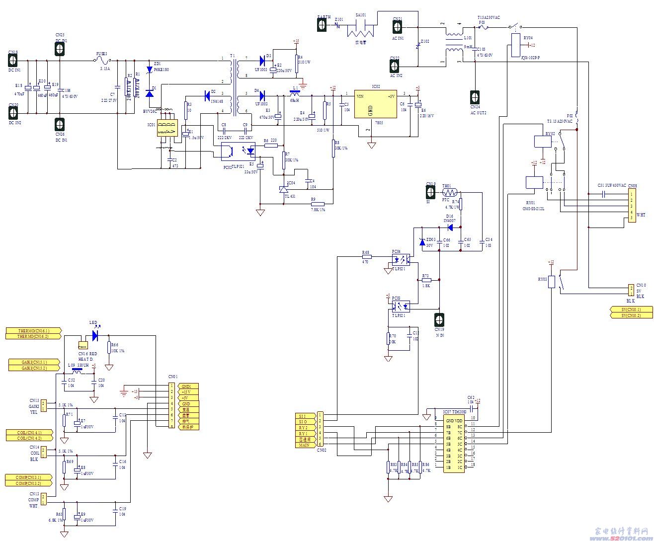

六、电气原理图
室内机
IPM板:
室外机
