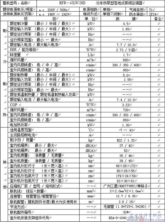

1.2 技术指标:
1.2.1 正常工作电压范围:单相198V~242V,50Hz;
1.2.2 电路板工作环境: 工作温度范围:-15℃~+60℃
储存温度范围:-20℃~+70℃;
1.2.3 温度测量精度:±1℃;
1.2.4 温度控制精度:±1℃;
1.2.5 时钟精度:±30s/24h;
1.2.6 具有抑制电网波动干扰的能力;
1.2.7 具有抑制外来电磁干扰的能力;
1.2.8 整机电路控制部分可靠工作时间(MTBF):50000小时。

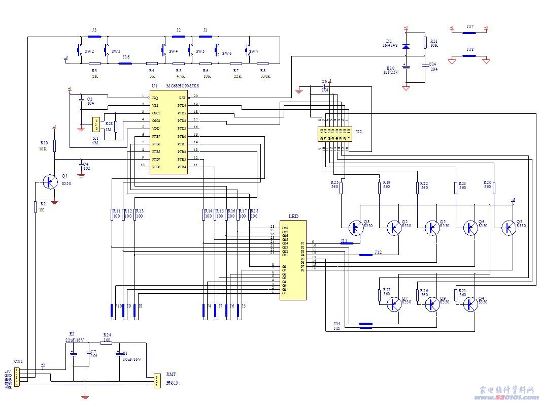

1.3.1控制系统由显示板、主控制板和遥控器组成。
1.3.2 上述所列机型的显示板均为单独控制方式,接收室内主控制板发出的显示信息进行显示,单向通讯。

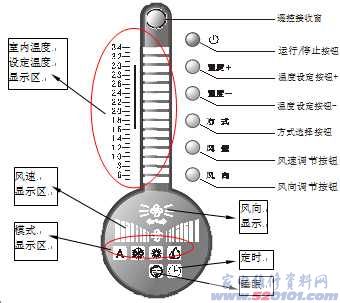

11 故障显示:
11.1 显示板:
用温度条闪烁方式代表相应故障信息
按从上到下顺序
第一条闪烁 室内与显示板通讯故障
第二条闪烁 室内与室外板通讯故障
第三条闪烁 三相电逆相故障
第四条闪烁 管路高压故障 [Page]
第五条闪烁 过电流故障
第六条闪烁 外盘管热敏电阻故障
第七条闪烁 无此故障
第八条闪烁 内盘管热敏电阻故障
第九条闪烁 内环境热敏电阻故障
无故障信息时显示相应温度。

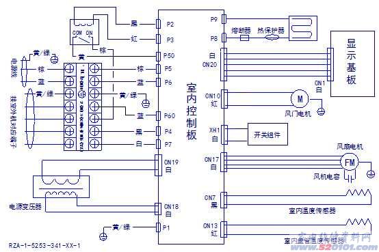

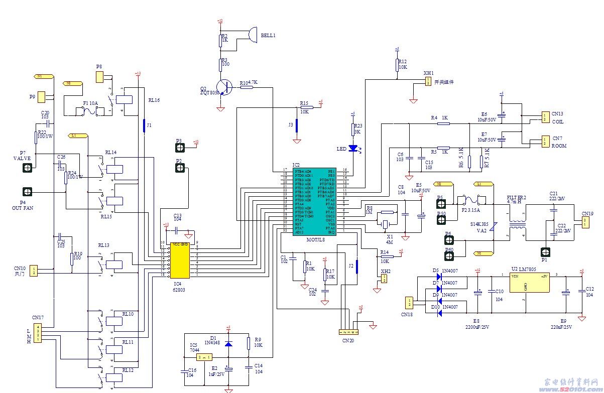

11.2 室内电控板:(用板上一只LED闪烁代表相应故障信息)
闪一次:室内与室外板通讯故障
闪两次:内环境热敏电阻故障
闪三次:内盘管热敏电阻故障
闪四次~十次:初次上电复位信息,按温度减调节键清除此信息。
连续秒闪无故障信息。
11.3 防冷风、制热制冷防过载、除霜、制冷防霜冻等无特殊显示。
12 故障处理方式:
12.1 热敏电阻故障:当热敏电阻发生短路或者断路时报热敏电阻故障。
12.2 通讯故障
12.2.1 显示板和控制板通讯故障:此通讯为显示板单向接收,当发生故障时,只在显示板上报显示通讯故障(其它显示可能显示不正常),整机其它运行正常。
12.2.2 室内机与室外机的通讯故障:此通讯结构室内机为主动发送,室外机确认接收到正确信息后回发信息,否则室外机一直等待。当室外机20秒钟接收不到室内机发来的控制信息,则室外机自动关闭压缩机、外风机、四通阀,同时在室外板上以LED指示灯闪烁显示故障;当室内机连续发送信息5秒之内还收不到室外回发的信息,则同时在显示屏和室内控制板报室内通讯故障,但通讯不停止发送。
12.3 过电流故障:压缩机启动5秒种后开始检测压缩机运行电流(数字滤波处理),若超过允许的阀值,则报过流故障。
12.4 管路高压故障:管路高压利用压力开关进行检测,送到单片机管脚的信号为0V或5V,0为正常,5V保护。若有保护信号,则报高压故障。
12.5 三相电逆相故障:系统上电后开始检测有无逆相故障,若有,报逆相故障。此故障不断电不消失。

14.2 显示说明
14.2.1 模式 当选定某一模式时,对应的模式符号显示。
14.2.2 风速 当选定某一风速时,对应的风速符号显示,本机风速的显示图案按照风速大小由内到外递增显示,自动风速则循环动态显示。
14.2.3 风向 选定扫略送风时,此指示标志亮,取消时灭。
14.2.4 定时 有定时设定时定时指示标志亮,反之则灭。
14.2.5 电加热灯 电加热开启时亮,电加热关时灭。
14.2.6 温度显示区
正常情况下,温度显示区显示的是室内环境温度,当有设定温度改变时,显示设定温度。
当有故障时显示故障代码。故障代码的显示参见 本说明 故障显示。
温度显示 以条码显示,具体如下:
条码左边的数字指示亮的条码对应的温度,全亮的条码最上面的一格对应的左边的偶数字即为当前温度值,若最上面一格闪烁,则为闪烁格对应左边数字的偶数减一温度值。例如:温度条码从下到上共亮6格,则对应的温度值为16度;若下面5格全亮,第6格闪烁,则对应的温度值为15度。

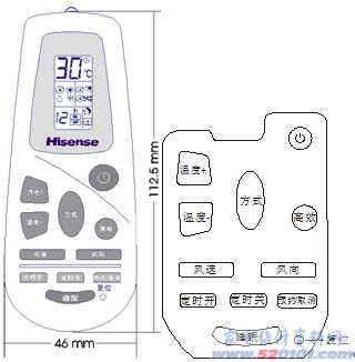

四、 遥控器
1、遥控器概貌
2、 PVC按键标注
如上图[Page]
其中“运行/停止”键为红色,“睡眠”“复位”键为蓝色,其他键为灰色。
遥控器型号标贴

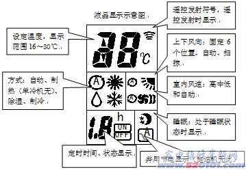

4.2 显示说明
4.2.1 遥控器处于“关机”状态时,液晶无显示(但可以进行方式、温度、风速、风向、定时开设定)。
4.2.2 “设定温度”显示
当处于开机状态时,显示设定温度。“复位”后默认设定温度为26℃。
4.2.3 “方式”
当处于开机状态时,显示空调器运行的模式:
4.2.4 遥控发射符号
当遥控器处于发射信号状态时显示。
4.2.5 上下风向
4.3 按键说明
4.3.1 “开关”
控制空调器的开关(切换状态):
开状态时显示风速、风向和设定温度
关状态时不显示任何内容(定时状态除外)。
4.3.2 “温度升”、“温度降”
处于开机状态或定时状态时,修改设定温度。
4.3.3 “方式”
处于开机状态或定时状态时,循环切换空调器的运行状态:自动→制热→除湿→制冷→自动。
4.3.4 “风向”
处于开机状态或定时状态时,循环切换空调器的上下风向:扫掠→停止→扫掠。
4.3.5 “风速”
处于开机状态或定时状态时,循环切换空调器的上下风速:自动→高→中→低→自动。
4.3.6 “高效”
启动或取消高效运行方式,高效在自动方式时无效
4.3.7 “睡眠”
启动或取消控制睡眠功能。
方式转换时睡眠功能取消;自动模式下无睡眠功能。
4.3.8 “定时开”、“定时关”、“确认/取消”
定时开设定定时开机的时间、定时关设定定时关机的时间。设定时间后,用“确认/取消”键确定设定功能。若已经处于定时设定状态,“确认/取消”键用于取消定时功能。处于开机状态时,只能设置定时关机;处于关机状态时,只能设置定时开机。
4.3.9 “复位”
任何状态下按下此键遥控器恢复到初始状态。
