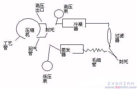

我们在日常冰箱冰柜的维修中遇到不制冷故障,在排除压缩机及电路部分问题了之后,剩下的就需要对系统打压检漏。
按下面的图所示高低压分开打压,根据表压的变化确定泄漏部分。
建议分段打压的时候最好不要把压缩机连在一起保压,尤其是系统微漏的情况下。因为压缩机内空间较大存储的空气较多,易受外界温度影响而导致判断不准确。
由于管路的微漏需要的保压时间较长,所以保压的同时最好是封死压缩机上的高压出口和回气管口,以免空气进入,为以后的维修带来隐患(冰堵)
