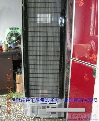

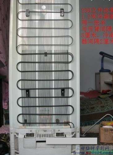

我们经常在维修中遇到内置冷凝器漏的冰箱都是选择外挂冷凝器,只要后背板能装下尽量选择大一点的加密的板子,也可以选择装一张半,值得注意的是冷凝器的安装一定不要紧贴背板,离开5厘米左右距离利于空气流通散热好。
附下图:
