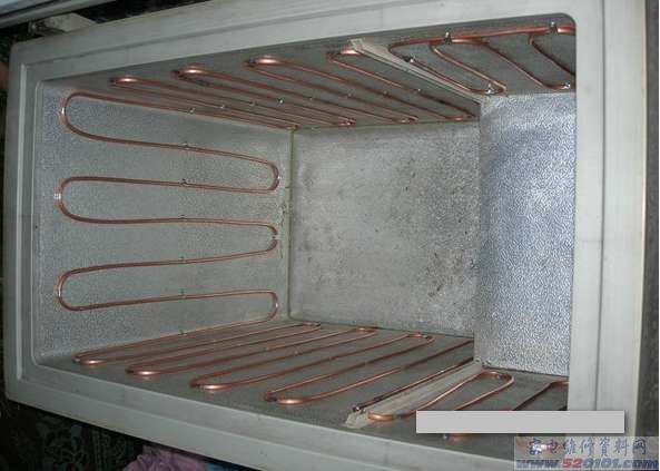

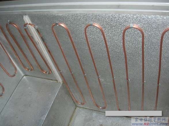

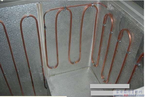

给冰柜盘明管,成品铜排和原机毛细管(多图)
2017-05-16
作者:
17886
成品铜排,原机毛细管。空机6档自停。毛细管进口用3的铜管过度,减少制冷剂喷发声音。 内盘管最好上两排压卡,让所盘铜排充分接触冰柜内壁,加大热传导面积,制冷效率会更好。
