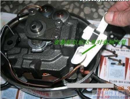

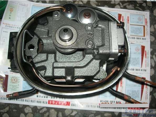

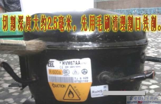

首先,用角磨机割开(前20年那是用钢锯的)。切割的时候一定要在原机焊口的中间部位,因为上下壳是扣在一起的,底部有突出的台,只把焊口部分割开不要割透,清理干净缝隙中的铁削后既能取下上盖,这样做里面很干净不必清理。
在割压缩机前,留一个低压口向里面充小流量氮气,随着切割调整氮气流量,这样,压缩机 腔内 保持有正压,切割的粉末就不会进入压缩机, 焊接用 氩弧焊 ,在焊接时,建议用氮气保正压.

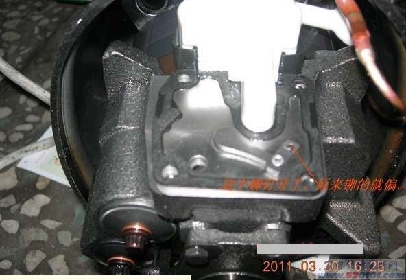

打开发现阀片已经掉下来,原来铆的很偏铆钉掉下来了。
重新铆好,组装试机排气有力。
压缩机型号QD76YG,600a制冷剂。
