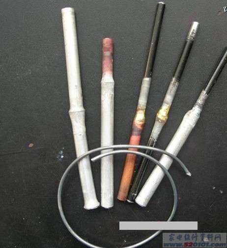

如附图所示,从左到右,铝铝焊接主要掌握好温度,用中火外焰加热管子,铝管加热以后不会变色,一定要注意温度、过高铝管就会溶化。
铜铝焊接:把铜管插入铝管这样做是防止铜管达到焊接温度时铝管溶化,焊接时主要加热铜管至暗红时,用焊枪的外焰扫几下铝管就可以上焊条了。
铜铁焊接:很简单黄铜焊条加硼砂大火一次搞定。
铁铁焊接:和铜铁焊接相同。
铝铁焊接:和铜铝焊接相同主要加热铁管。
以上焊接含有铝管的一律用的是带药芯低温铜铝焊条,图片下部就是铜铝焊条。
最近看到很多朋友对铜铝焊接不是很熟悉,特发帖介绍一下焊接过程,新手焊接的时候温度不好掌握,多试几次就好了。
附图:
