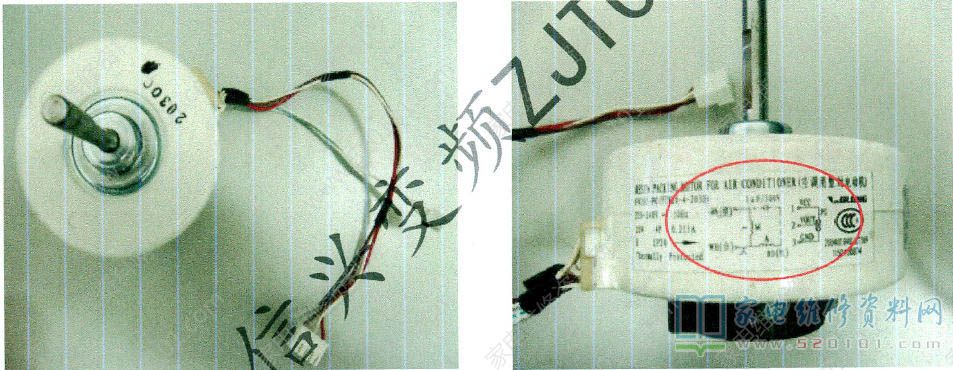

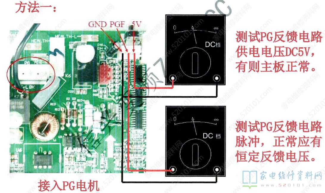

格力变频空调出现H6代码此类故障一般是风机电路出现问题,重点检测PG电机、检测风机电机是否堵转等,如下图所示。
1、PG电机
2、H6室内风机堵转检测
