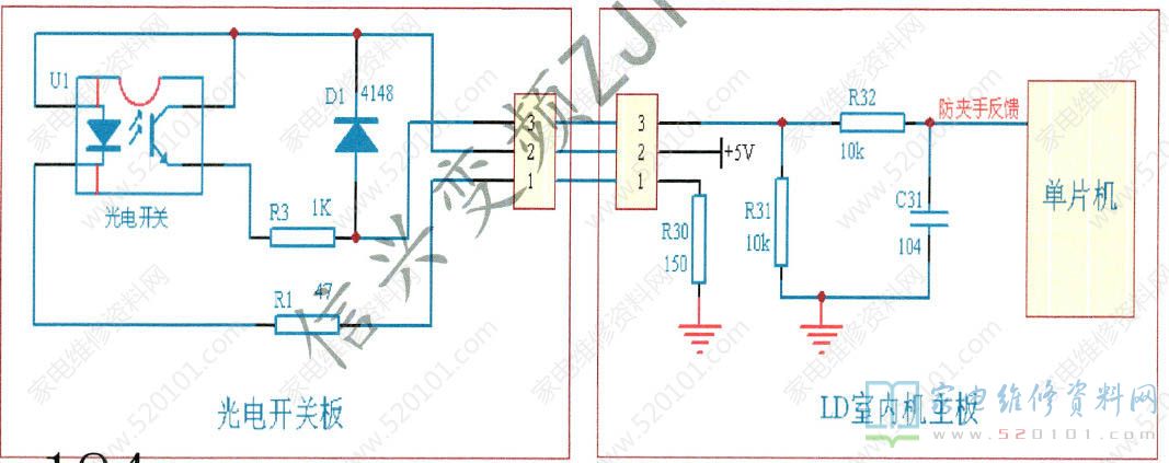

格力变频柜机空调出现FC故障代码(滑动门故障)的维修思路
2022-11-14
作者:信兴变频
5754

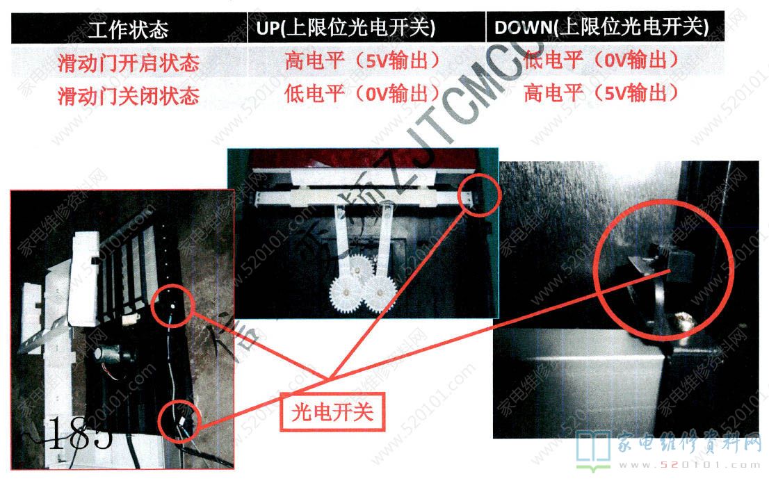

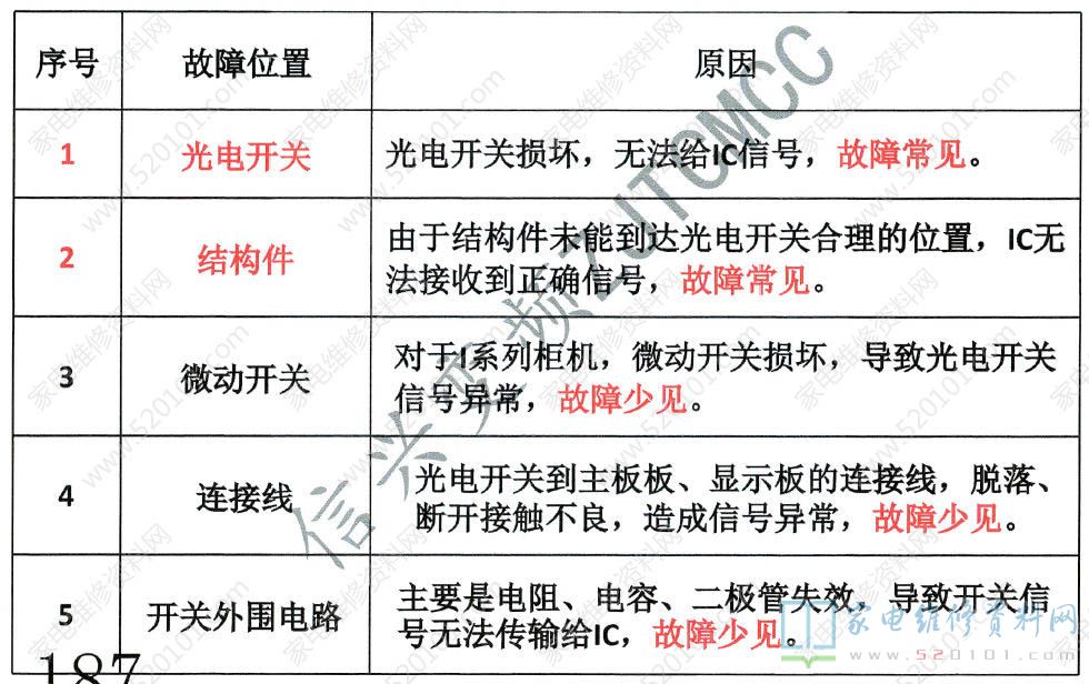

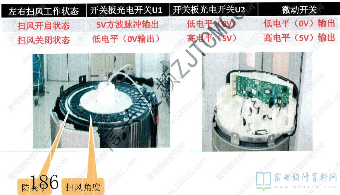

当空调开启或关闭时,光电检测到面板或(I系列扫风)的位置,若IC收不到正确的光电开关信号,就会报FC故障代码,如下图所示。
