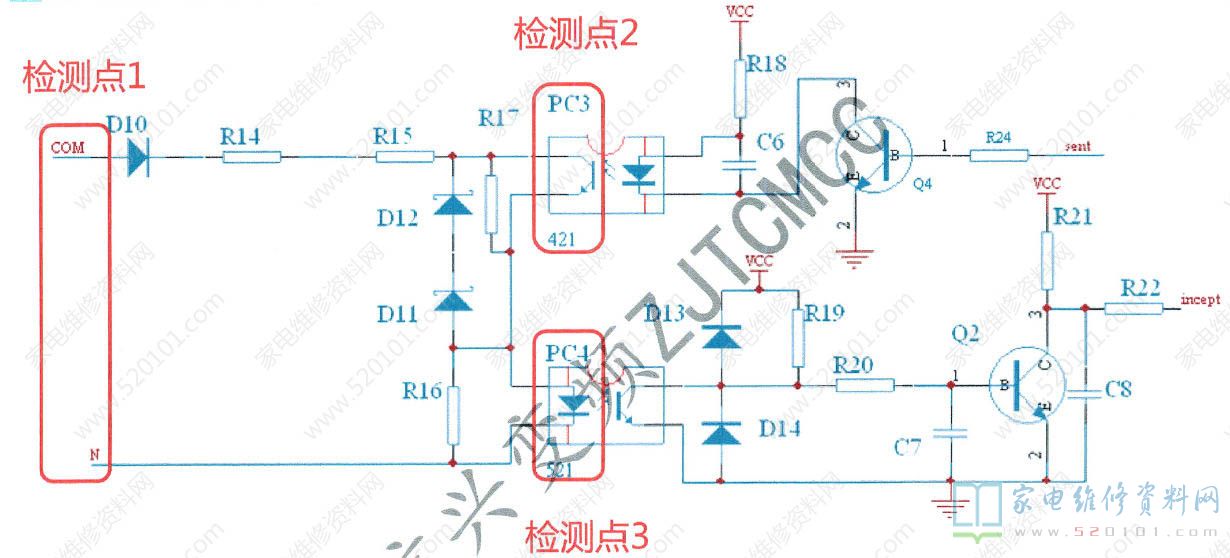

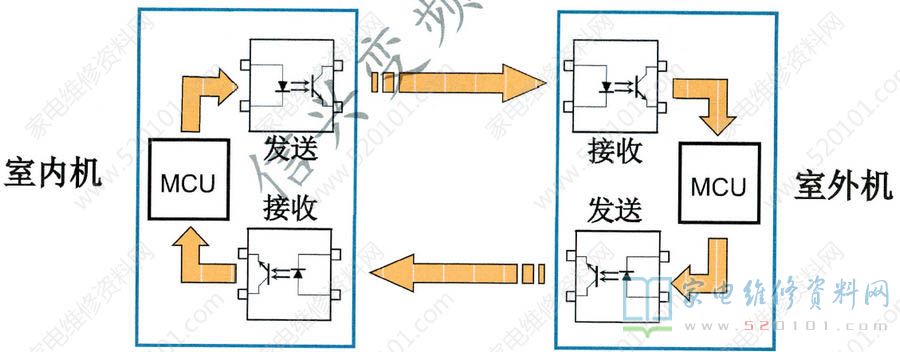

格力变频空调出现E6(通讯故障)是因为连续3分钟室内外机不能正常地交换数据导致的。造成此类故障的原因有:1、内外机连接线接错或断路, 2、通信电路中光耦等损环;3、室外机控制器因电源或其它故障未工作。

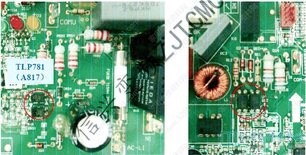

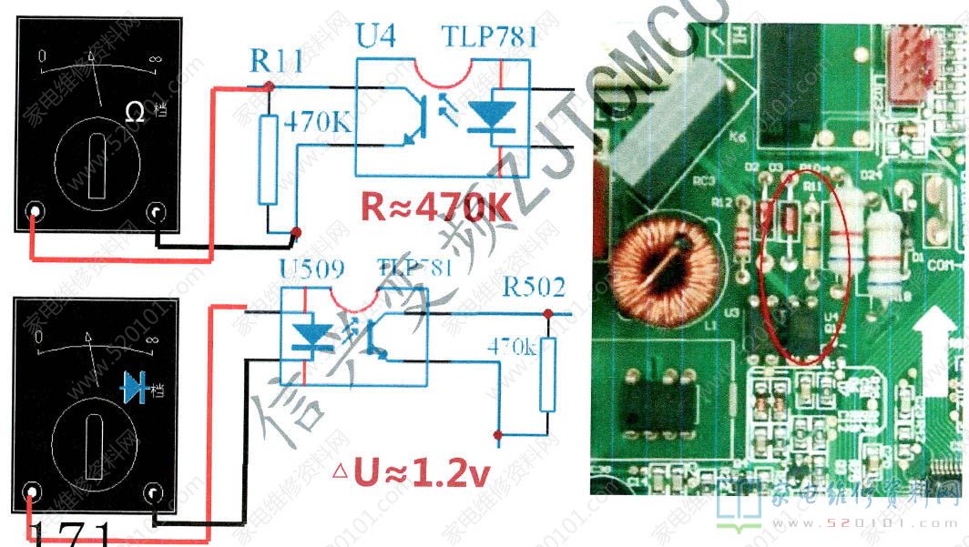

1、光耦
2、光耦的检测
测试点1:在12~46W之间跳变;测试点2:在1~30V之间跳变;测试点3:在1V左右跳变;

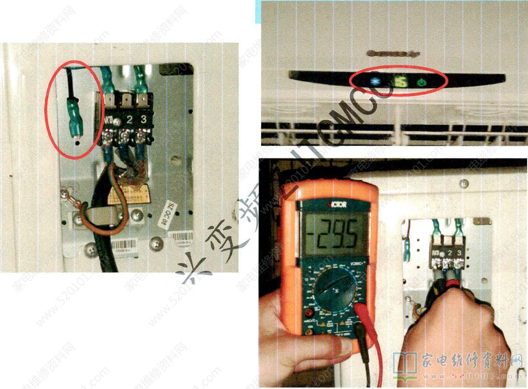

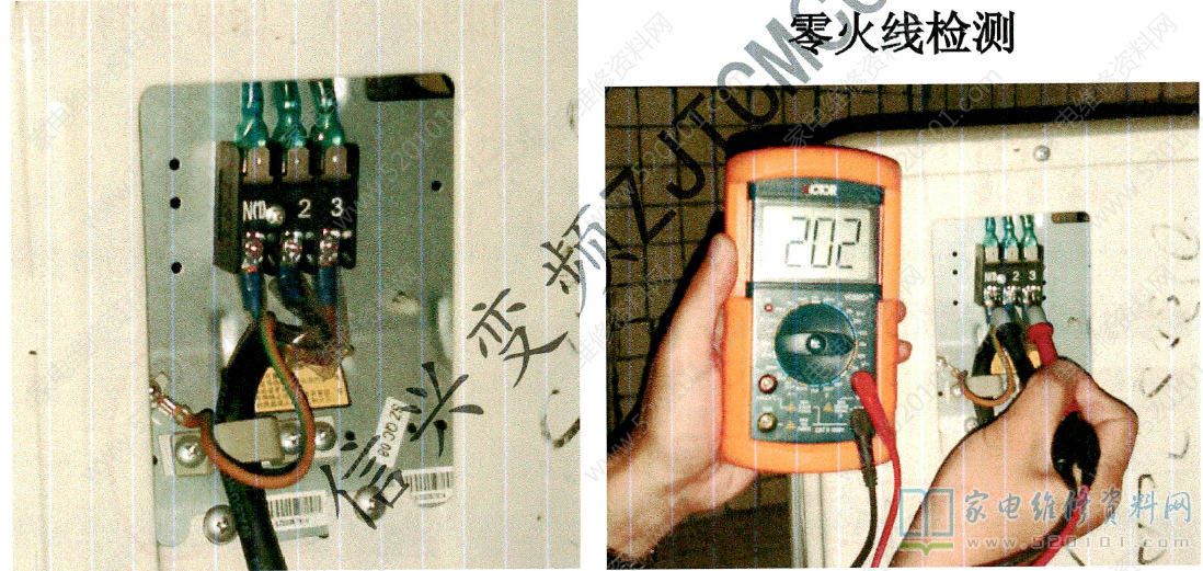

2、内外机连接线的检测
3、通讯线检测
通讯线正常时,拔除外机通讯线插片,用万用表DC档零线和通讯线之间电压,此时应有恒定的电压值。
