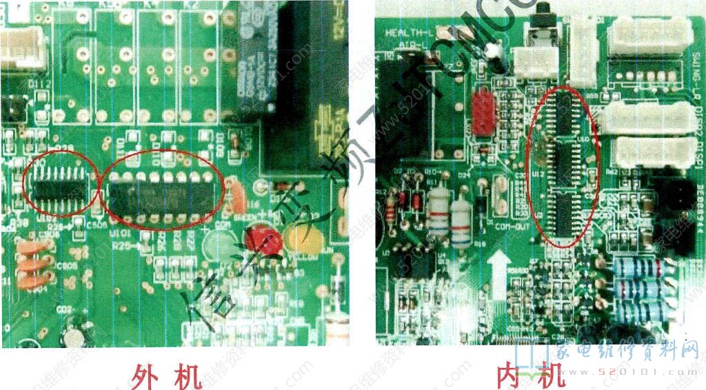

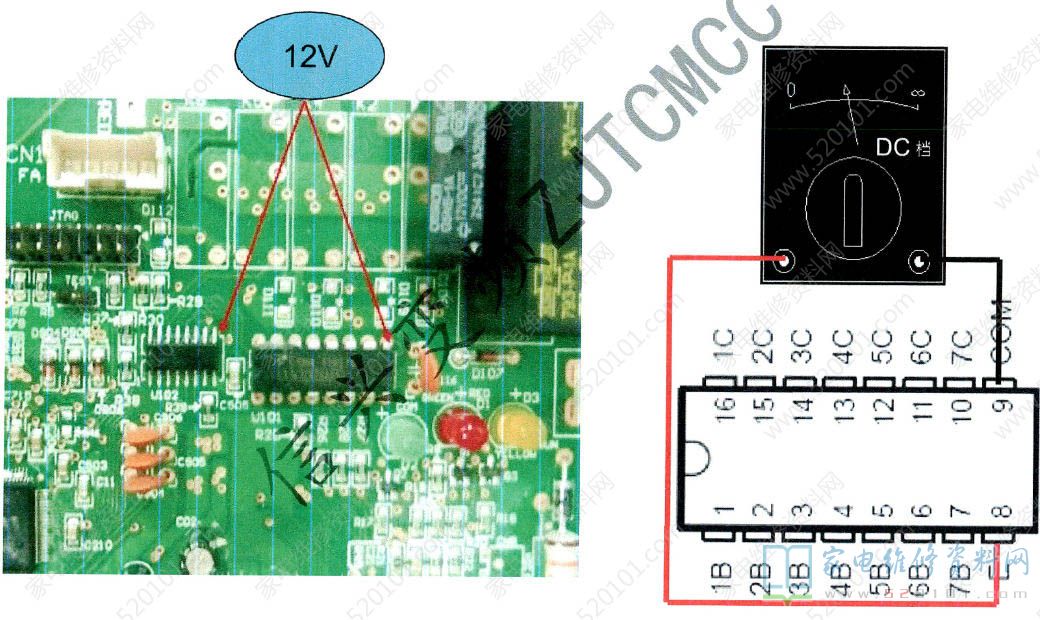

格力变频空调如果出现无显示或风机不工作的故障情况,请重点检查IC2003驱动芯片,如下图所示。
1、IC2003驱动芯片
2、驱动芯片的检测
