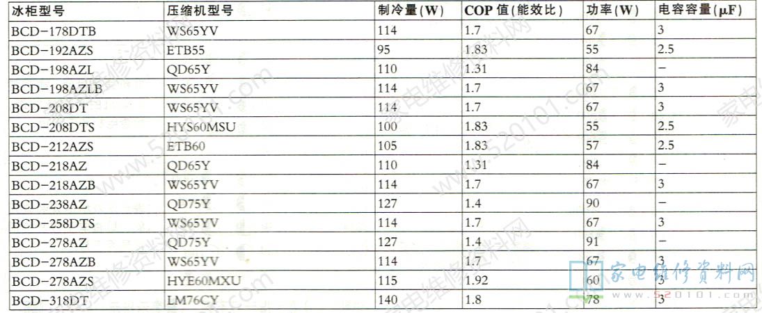

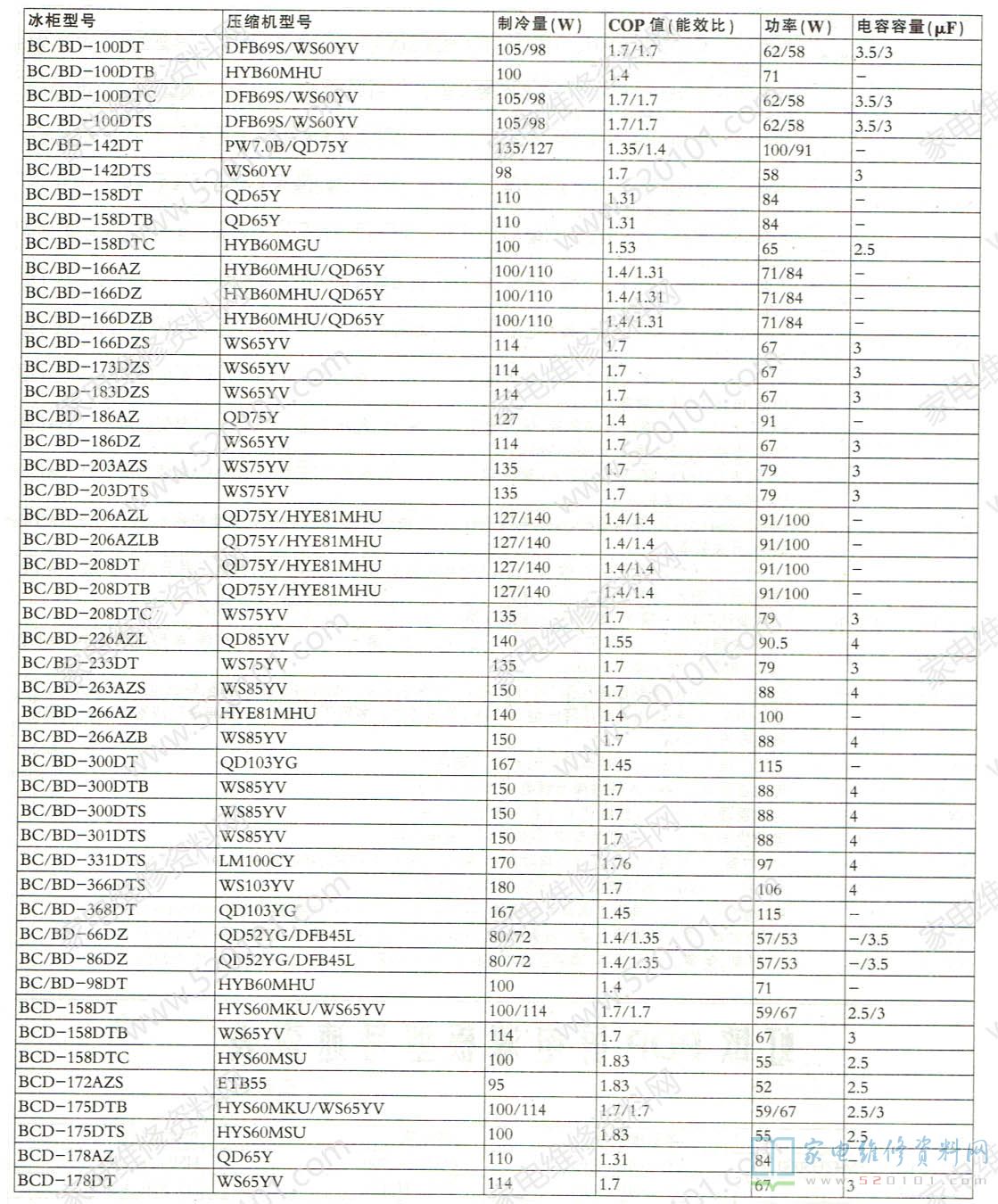

美菱冰柜压缩机主要参数速查一览表
2022-11-18作者:邓波3777评论
