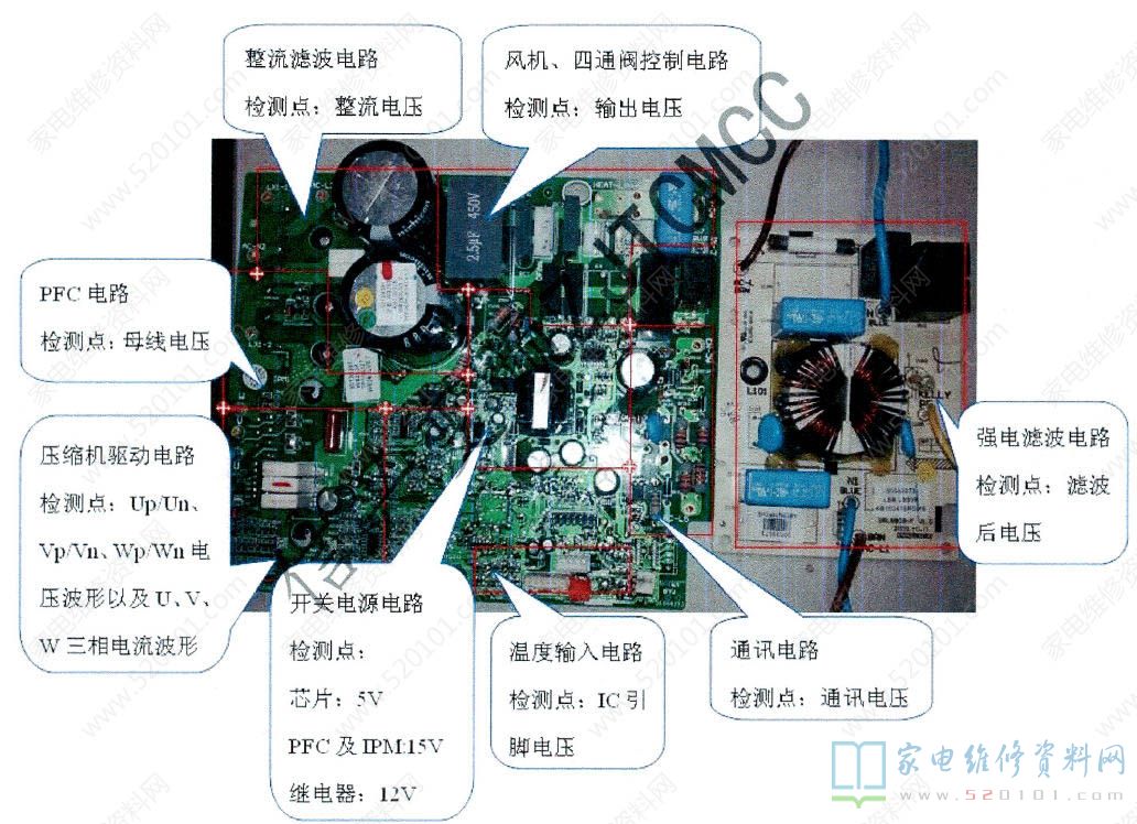

格力谦者和新分体(R410a)控制器结构(图)
2022-11-18作者:信兴变频1262评论
