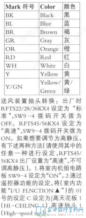

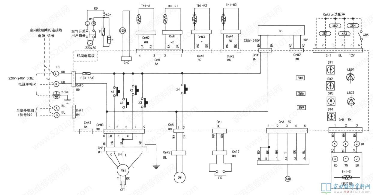

1、三菱重工海尔RFTS-KX4中央空调电气原理图

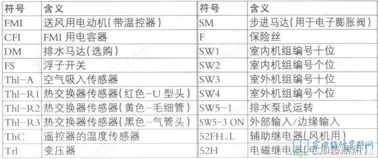

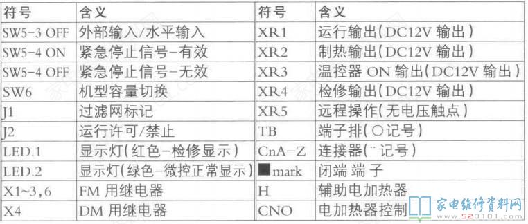

2、三菱重工海尔RFTS-KX4电路含义和故障代码
