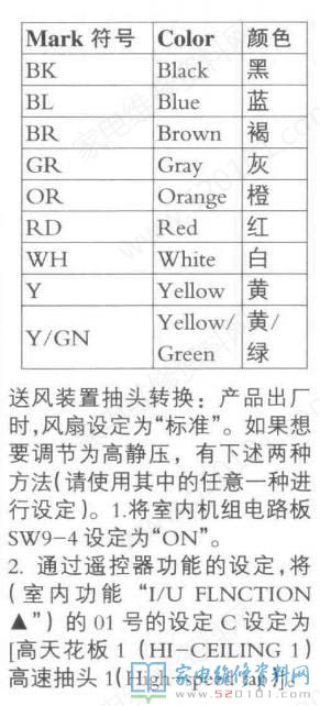

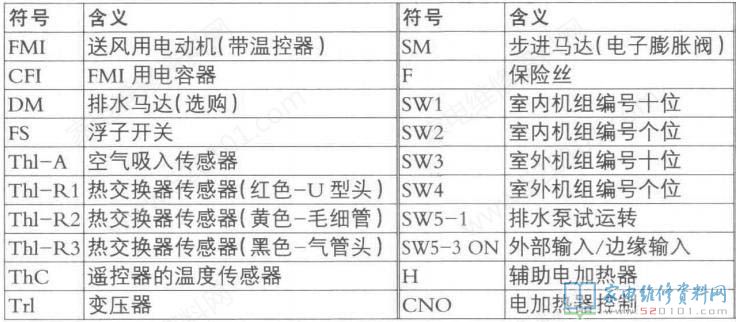

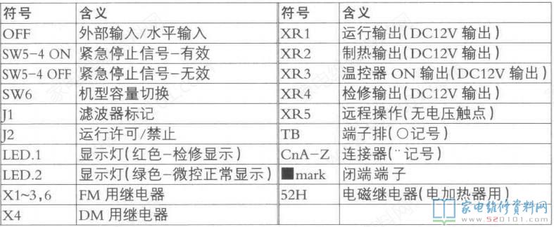

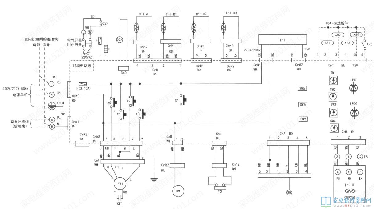

1、三菱重工海尔RFUD45-140KX4中央空调电气原理图
2、三菱重工海尔RFUD45-140KX4电路含义及故障代码
