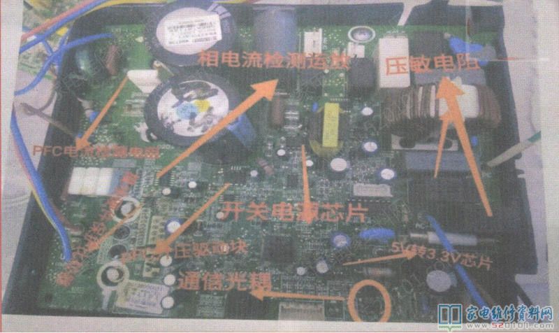

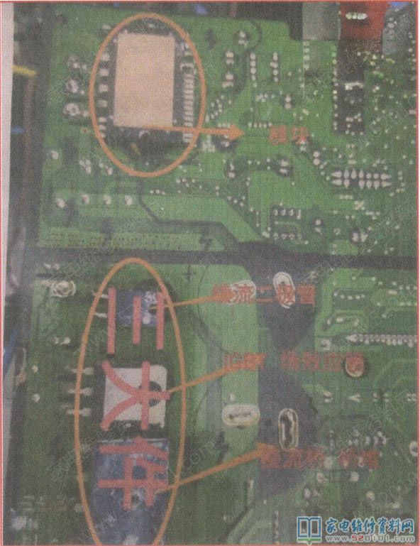

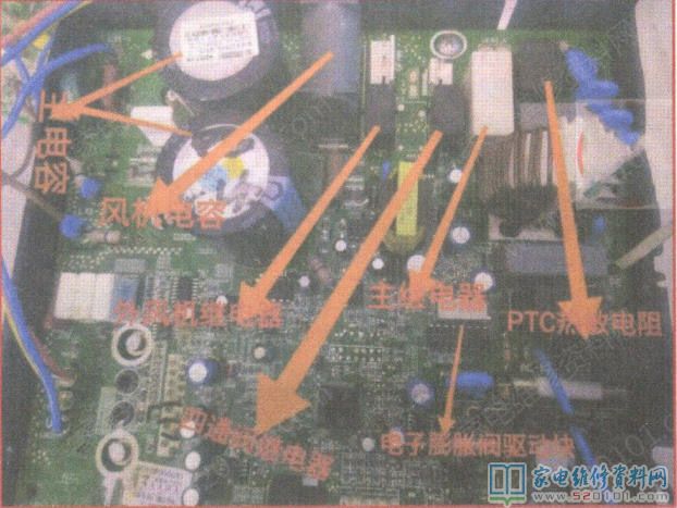

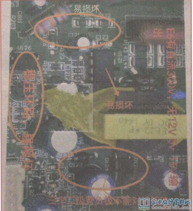

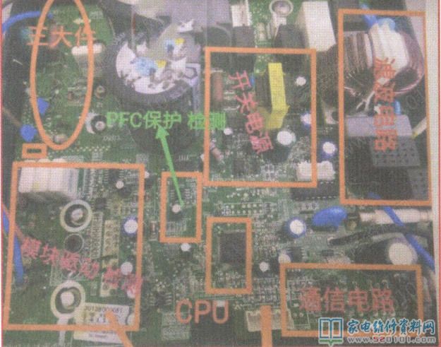

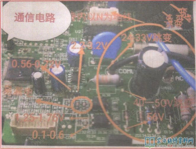

格力空调小方板故障维修标示图(一)
2021-12-25
作者:李大磊
4490
1、小方板元器件功能点位图
