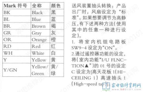

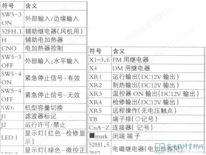

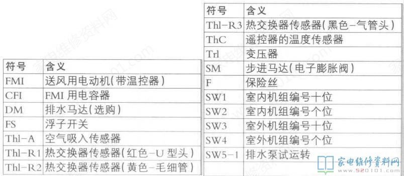

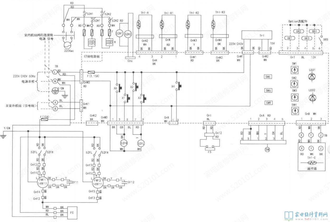

1、三菱重工海尔RFUD224/280KX4电气原理图
2、电路含义以及故障代码
