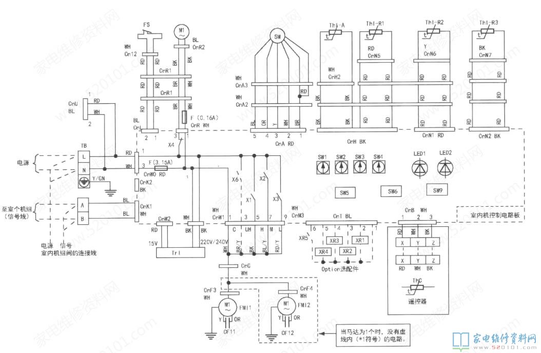

三菱重工海尔RFUM-KX4直流变频中央空调故障代码与电气配线图
2021-12-18
作者:童长江
3202

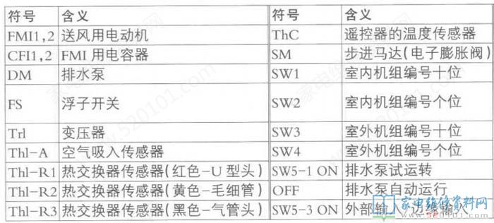

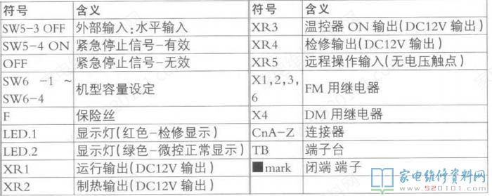

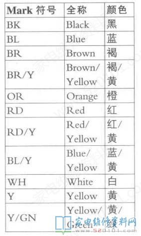

1、三菱重工海尔RFUM-KX4接线电气图
2、电路符号及含义说明
