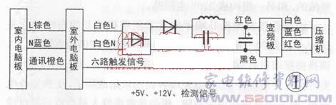

新科变频挂机主要有室内电脑控制板、室外电脑控制板、室外变频板(变频功率模块焊在变频板上)等三大电路板组成控制电路,主要有27GW/BM和32GW/BP及其同类型产品。如图l所示为三块电路板之间的联系。
1.控制板与室外电脑板棕色电源L线在连接时,要穿过检流互感器的骨架内,电脑板L线是插接在室外机接线盒内保险丝架上的,电脑板蓝色N线和橙色通讯线是压接在接线盒内的接线柱上的。
更换变频板时要注意压缩机的相序(三色线)连接正确。接错后启动时有“铮铮”金属摩擦声,空调器不能工作。
室外机两块电路板采用了立式安装,两块电路板中间隔大滤波电容。更换电路板时需要卸下室外机的前面罩和顶盖,更换变频板还需拆下大滤波电容和电脑板,才好拧下变频板功率模块的两个螺丝。更换变频板后一定要拧紧功率模块的两个螺丝,确保模块与散热片的良好接触,原机的接触面之间有绝缘薄膜,并涂有导热硅胶,要注意保护并不能搞错。

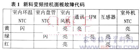

3.新科变频挂机正常工作时,面板绿色指示灯亮,红色指示灯常亮,说明空调有故障。手动调节面板小盒内功能开关,原型机小盒内的三个指示灯以亮、灭、闪等状态组成故障代码,改进型机以面板的红、绿、黄灯以亮、灭、闪等状态组成故障代码,显示5秒后蜂鸣三声结束,方便维修分析,如表1所示。

检修分析:出现故障时,将调试开关拨在“关”的位置,三个指示灯中间绿色闪,两边红、黄不亮,5秒后三声蜂鸣,故障显示结束,故障代码为“室内盘管传感器故障”。
