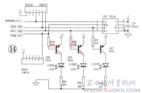

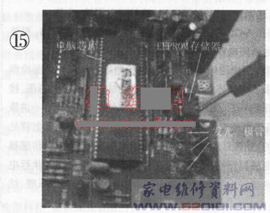

电脑芯片在断电后,信息就会全部丢失,不能保存上次运行的一些状态数据。因此在室外机控制电路设计上利用EEPROM(93C46)存储器记录整机工作时的一些参数,如:压缩机的V/F曲线、故障显示数据、各种保护数据等信息。运行状态指示则显示空调器运行是否正常。用发光二极管作出故障指示。
EEPROM存储器和运行状态指示电路如图14所示。电脑芯片的46、48脚分别与U05 EEPROM存储器(93C46)的③④脚的S1、S0端连接,进行信号数据的传输。其中电脑芯片的46脚为EEPROM提供输入接口,48脚为EEPROM提供输出接口。电脑芯片的47脚提供时钟脉冲,51脚是片选端,控制主芯片与EEPROM的读或写的操作。电路中,LED02、LED03、LED04三个发光二极管的亮、灭表示空调器不同的故障内容,其中R60、R61R56是限流电阻。EEPROM存储器和运行状态指示电路实物见图15。

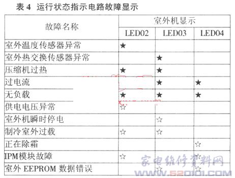

在检测空调器的故障时,可以通过运行状态指示电路中二极管的发光情况,来判断空调器的具体故障。具体情况见表4所示,表中用符号★表示发光二极管点亮;☆表示闪亮。
变频空调器的EEPROM电路如果有问题.可能导致压缩机不启动或者整机没有反应。这时。可以用示波仪测试系统的时钟信号是否正常或者用程序读写器读出EEPROM程序是否正常:也可以参照图15,用指针式万用表的直流电压挡红、黑表笔分别测试EEPROM的②⑤脚电压,指针在0~5V左右摆动,则表明EEPROM的时钟信号正常。

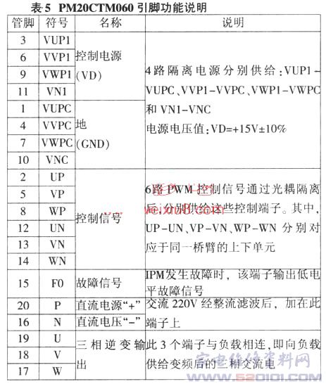

IPM模块组件包含了。IGBT门极驱动电路与驱动电源。IGBT驱动电路采用250V光电耦合器为输入信号,并输出12V(300mA)及5V(200mA)控制电源。组件具有过电流、过电压和过热信号检测,实现其保护功能。同时还能输出保护信号。组件装有输入、输出的接线端子,很容易与控制信号以及三相电机连接。图16是IPM组件内部结构示意图,只表示各部分电路之间的联系。实际使用的IPM模块型号为PM20CTM060,它各引脚的功能见表5所示。
表5 PM20CTM060引脚功能说明

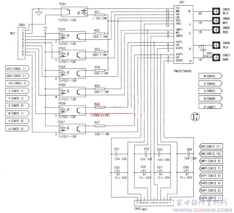

功率模块控制电路见图17。

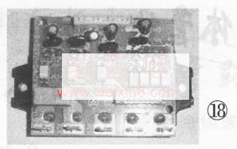

电路通过主控制板CN01提供控制信号,其中CN01.1是功率模块反馈回来的故障信号,如果功率模块出现过热、过流、短路等保护,功率模块PM20CTM060的15脚就会输出一个故障信号给主控制板电脑芯片,以进行报警。其他CN03、CN04、CN05、CN06、CN07、CN08、CN09信号通过6个光电耦合器进行隔离,接模块电路上,分别控制六个大功率晶体管的通断,输出三路相差120度频率可变的正弦电压,驱动变频压缩机运转。功率模块实物如图18所示。

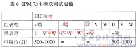

IPM模块是易损器件,在开机运行情况下,如果其他条件正常,但压缩机不起动,则需要测量IPM模块的好坏。它的检测方法是:用万用表的交流电压挡测试功率模块U、V、w任二端有无电压,一般交流电压在60~150V之间。如有电压,而压缩机不转,表明压缩机不良:如无电压或三端电压不平衡,则需测试功率模块的输入信号电压是否正常。
另一种静态下的检测方法是:测试功率模块的端子间电阻,可以初步判断功率模块是否损坏。拆下部件上的+、-、u、V、w端子。万用表拨到Rxl00挡,按顺序测量各端子间电阻,具体步骤和测量数据如表6所示。
表6 IPM功率模块测试阻值
