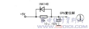

2.维修经验:(1)注意检测供给CPU的+5V电源必须是稳定不变的,否则CPU会出现死机。(2)复位端电压正常应为4.95V,如果不正常,常是该脚外接电容漏电。若复位电路无法修复,可采用图1介绍的电路作为应急措施,缺点是抗干扰性能差。(3)时钟振荡脚电压(OSCl正常为0.8V;OSC2正常为2.4V)低或为零,常是外接晶振或两个振荡电容不良造成。(4)室外机电源继电器吸合的一瞬间引起市电跳闸,说明室外机主电源电路有短路。(5)室外机开关电源故障率较高,若开关管击穿,特别要注意反馈电容、稳压管是否不良,最好同时更换。
