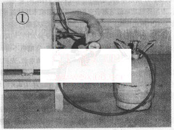

3.用本机压缩机抽空气及制冷剂置换
将出液管接头从出液阀上旋下,如图1所示。将出液管接头和压力表、皮管、钢瓶连接起来。打开出液阀和吸气阀,启动压缩机。打开钢瓶阀,制冷剂蒸气从钢瓶中进入室内机(蒸发器),通过吸气阀被压缩机吸入。气体经压缩机压缩,提高压力后进入冷凝器,从出液阀不断排出,从而把系统中的空气赶出系统。
排气约三分钟左右,先关闭钢瓶阀,当出液阀无气体排出时,关闭出液阀。再用磅秤称钢瓶重量,用计量法加入制冷剂,直至达到额定加入量。此时制冷剂被压缩冷凝在冷凝器中,关闭钢瓶阀,当压力表读数接近零时,说明室内机中己无制冷剂了,关闭吸气阀,拆下压力表和皮管。将出液管和出液阀重新连接好,用冷凝器中的制冷剂来排除室内机中的空气,方法和新装空调排空气法一样。然后将出液阀和吸气阀全部打开,启动压缩机进行系统调试。
此法适用于现场维修,系统内残留空气量极少,不需要真空泵,操作方便,又可定量加入制冷剂,维修质量较高。
