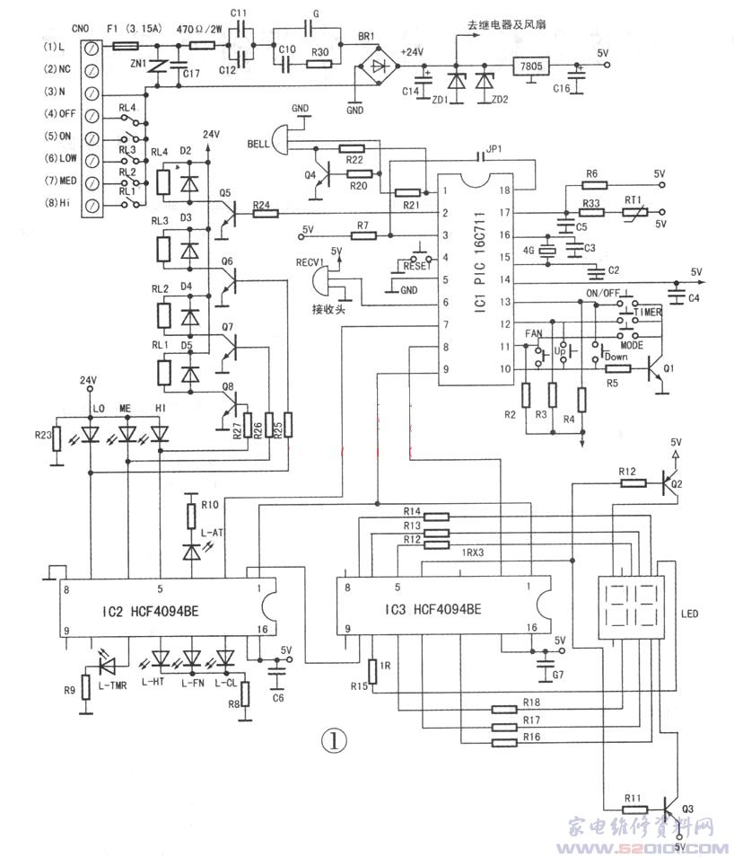

图1奥微牌空调用电脑板AC2100系列的原理图,由于该产品本身不带原理图,该图由笔者依实物绘制而成。
一、电源部分
该温控器取消了常规工频变压器,代之以RC阻容元件降压,BRl桥堆整流后分成两部分。一部分由ZDl、ZD2稳压、C14滤波,形成24V电压,用作继电器及风扇的高、中、低三速发光二极管电源。另一部分24V再经稳压块7805稳压、c16滤波,供Icl、IC3及数码管作电源。其中ZNl为压敏电阻,防止瞬间过压损坏电路中其他元器件。
二、CPU控制部分
本温控器CPU ICl采用MicroChip公司PICl6C711单片机,该单片机采用RISC精简指令系统和哈佛总线,运行速度比一般单片机快4倍,体积小巧,工作电压低,功耗小,驱动能力强。而且PICl6C711自带4位A/D转换器,简化了硬件电路,提高了可靠性并降低成本。
1.接收电路和按键处理电路
接收头RECVl和ICl⑥脚组成红外线接收部分,接收来自遥控器的信号。Icl⑩~13与按键、R2~R5、Q1组成按键电路,用来输入开/关机(ON/OFF)、定时(Timer)、模式选择(mode)、风扇运行速度选择(FAN)、设定信号(UP、down)等。
2.时基电路、复位电路及蜂鸣器驱动电路
晶体、c2、c3、ICl 15~16脚组成时基电路。按钮、ICl④脚组成复位电路。由ICl①脚、R20、R22、Q4蜂鸣器组成蜂鸣器驱动电路,当接收到遥控器信号时,蜂鸣器发声,告知接收信号有效。
3.温度检测电路
由R6、R33、Icl 17脚及热敏电器RTl组成温度检测电路。
4.延时电路
由R7、JPl、ICl③脚组成3分钟延时电路。
5.显示电路和继电器驱动电路
由ICl⑦~⑨脚、IC2、IC3及发光二极管、LED数码管成显示电路。LO、ME、HI三发光二极管分别显示风速的低、中、高。L—AT则表示风扇自动运行状态;L-TMR、L—HT、L—FN、L—CL对应定时、制热、风扇、制冷状态,LED数码管L—TMR、L—HT、L—FN可显示环境温度、设定温度及定时时间,一般情况显示环境温度。IC2、Q6~Q8、Icl②F、R24、Q5分别驱动继电器RLl~RL4。RLl~RL3对应风扇三个速度,RL4对应二通阀的驱动继电器。

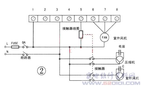

三、在家用空调中的应用
由于AC2100系列具有红外遥控及3分钟延时功能,完全可以在家用空调维修中替代温控板和对老式窗机加装电子式温控器,环境温度直接在LED数码管中显示,美观大方。
在进行代换时须如图2作一点改动,取消端子⑤控制二通阀的功能,通过加装交流接触器,再由交流接触器控制压缩机和室外风机:端子⑥~⑧仍控制室内风机三个速度挡位,改装即告成功。
同样,通过加装交流接触器也可替换柜式空调温控器,只是制热功能实现较为复杂一点。
