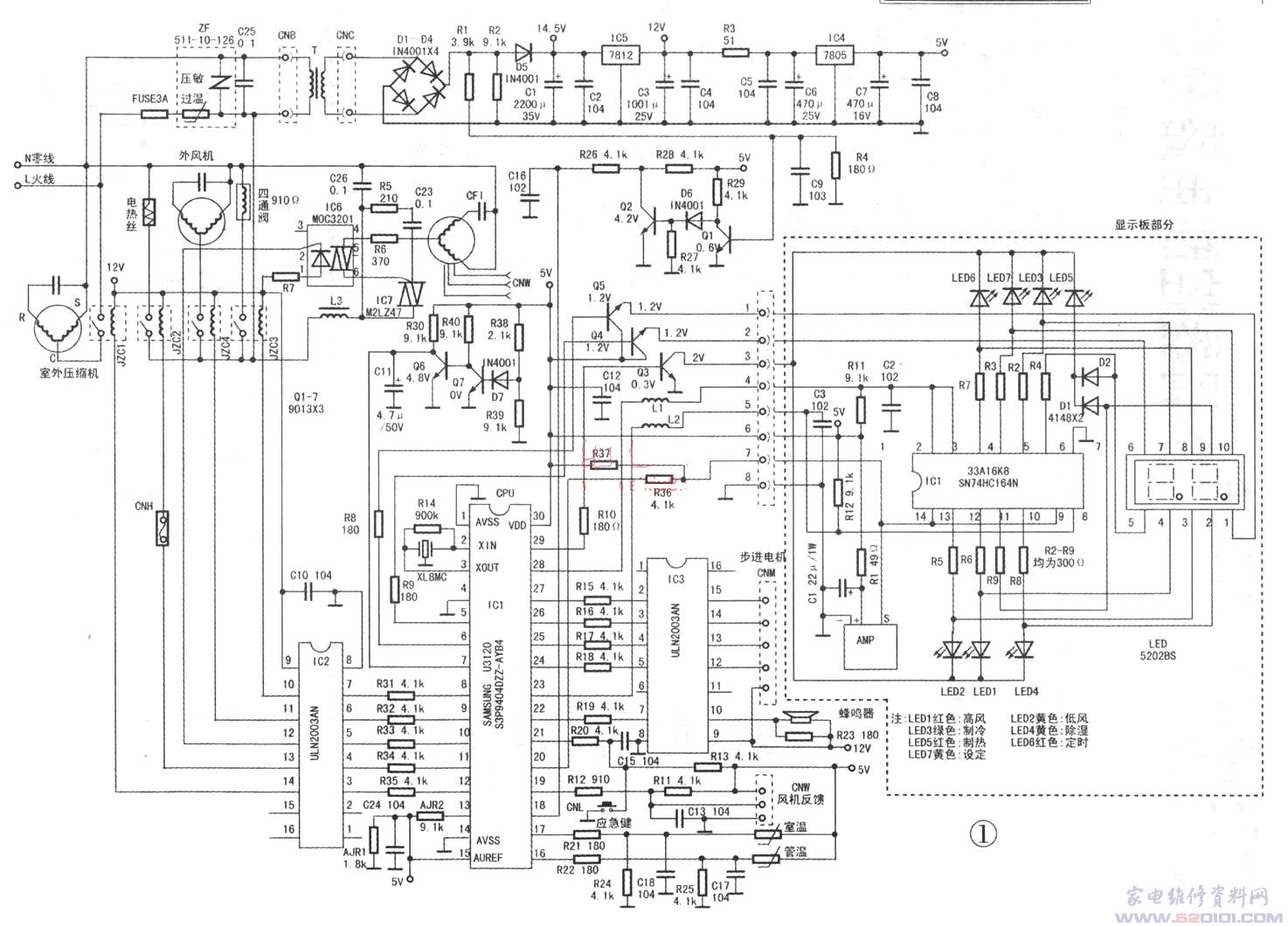

志高牌KFR-32D/A(KFR-23GW/D、KFR-35GW/AD)型晶彩系列分体空调器,采用动态中央屏幕显示,空调运行状态一目了然。笔者依据实物将控制板电路绘出(见图1)。并对其电路进行分析。
一、电源电路
AC220V/50Hz市电经零线N、火线L接插头进入控制板电路,一路经FUSE3A保险管及ZF过温、过压保护器,再由C25消除电源干扰,经CNB插头接入变压器初级线圈,由变压器降为12V电压后,又经插头CNC送回主板由D1~D4进行桥式全波整流。D5为隔离二极管。IC5、IC4分别为12V及5V三端稳压器,R3为限流及隔离电阻,C1~C8均为滤波电容。
二、ICl微处理器(CPU)工作条件
CPU采用韩国三星s3P9404DZZ-AYB4芯片,工作条件为:电源30脚5v、振荡端②③脚接8MHz晶振、复位端⑦脚,低电平有效。

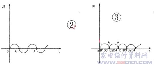

本机的调速电路与国产其他机型不同,是通过改变双向可控硅的导通程度来调节风速的。控制板设有电压过零检测电路,由D1-D4和Q1、Q2等组成。220V交流市电的电压是按正弦规律变化的,如图2所示。零点是交流电压从正到负的过渡点,如图2中A点。电压为零。在控制板电路中,由变压器降压后的交流12V电压,由Dl~D4整流后的电压波形如图3所示。因有二极管D5隔离,没有电容滤波,所以是一串脉动形的电压,其A点电压为零电压。设置零点检测电路的目的是:CPU可以从零点开始计算时间,以控制触发可控硅IC7(M2LZ47)的时间,从而控制室内风机的转速。
当图3中A点电压为零时,三极管Q1截止,集电极为高电平。此时三极管Q2饱和导通,集电极为低电平,CPU 18脚检测到的也是低电平。在Dl D3、D2 D4导通期间,Ql基极得到正向电压而导通,集电极为低电平,使Q2截止,集电极为高电平,CPu 18脚也是高电平。所以CPU从18脚检测到的电平高低,就可知电源是否过零,而通过⑩脚控制IC2(ULN2003AN)反相器的⑤脚的电平高低,使IC2对应控制端12脚的电压发生变化,去控制IC6(MOC3201)光耦内部二极管的导通程度,从而触发双向可控硅IC7的导通时间,来改变室内机的转速。而室内风机的旋转情况被传感器检测后,又通过CNW将信息反馈给CPU 19脚,经CPU内部计算比较后,从⑩脚发出控制指令,达到自动控制室内风机转速的目的。
四、指示灯
在室内机中央显示屏的旁边,设有7只不同颜色的发光二极管,来显示空调器当前运行状态。
1.在制冷模式时:LEDl红色、LED3绿色、LED7黄色发光。定时状态LED6红色发光。
2.在制热模式时:LEDl红色、LED5红色、LED7黄色发光。
3.在除湿模式时:LED2黄色、LED4黄色、LED7黄色发光。
该机型在接通电源未工作时,中央显示器无任何显示,不像其他机型在待机状态时,红色指示灯发光,证明电源已接通。
五、人机对话
人机对话属于操作功能的表现方式,本机用发光二极管指示、屏幕显示与蜂鸣器呜叫的方式进行。
蜂鸣器接在反相器IC3⑩脚上,受CPU 22脚的控制。当按下遥控器某功能键时,相应模式的指示灯点亮,同时蜂鸣器发出叫声。
六、温度取样电路
空调器常用的感温包(传感器)有两个,一个是室温感温包,安装在回风口附近,另一个是盘温(管温)感温包,安装在蒸发器盘管位置上。它们都是由晶体材料制成的热敏电阻。空调器常用的是负温度系数热敏电阻。即温度越高阻值越小。常温下测其阻值在4~5k左右,常用型号有3470与3274型两种。本机的传感电路是由5V电源经室温和管温传感器分别与R24、R25分压。再经隔离电阻R21、R22送给CPU 17、16脚,使温度的变化转化成电压变化信号送给CPU。CPU根据温度传感信号与人工(或预置)指令的比较使空调器自动开停机。
七、应急键CNL
在室内机面板内部右侧,有一个轻触开关叫应急键。在遥控器丢失或修理时,按动此键空调将自动工作在制冷模式。待机时由5v经R13、R20给CPU 21脚提供4.8V电位。当按下应急键CNL时,21脚电压瞬时降为零,得到…个低电平,给CPU内部送入开机信号,使空调起动工作。
八、反相器的工作
IC2、IC3都是功率驱动反相器。例如需要室外风机工作时,CPU⑨脚向IC2⑥脚输送一个高电平,IC2 11脚则反相输出低电平。JZC4继电器线圈有电流通过,继电器触点吸合,室外风机得电工作。四通电磁阀与压缩机需工作时的控制原理与此相同。
IC3也是反相器,但它所驱动的负载与Ic2不同。IC3的12~15脚与cNM插座连接,与12V电源共同接在步进(摆风)电机上。CPU 24~27脚接受人工指令,输出相应电平控制IC3②-⑤脚,使步进(摆风)电机的旋转角度不同。摆风叶的开张度就会随着改变。如果CPU 24~27脚输出低电平,IC3 12~15脚会呈现高电平,步进(摆风)电机将停止工作。
九、显示板部分
显示板分为发光二极管指示与数码屏幕显示两部分,电路主要由CPU、Q3、Q4、Q5与显示板部分的ICl(SN74HCl64N)及LED(5202BS)组成。Q3、Q4、Q5分别受cPU 29、⑤⑥脚的指令控制,向显示板电路发布显示命令。数码显示由14段数码LED显示器完成。显示板部分的译码器ICl(SN74HCl64N)受CPU 23与28脚控制。Icl与LED及7个发光二极管共同完成显示任务。

1.图1中Q1—Q7所标电压均为静态电压。
2.IC6(MOC3021)光耦①②端电压在高风低风运行时无明显差别,①端为12V,②端为11.3~11.4V。

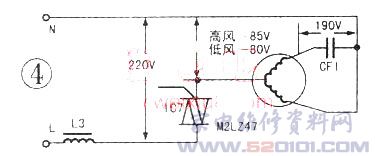

3.室内风机运行时,测得风机接线端交流电压如图4所示。
4.步进(摆风)电机运行时,IC3 12-15脚电压均在8.5V左右抖动;停止运行时,IC3 12-15脚电压为12V。
5.不按遥控器功能键时,IC3⑩脚电压为12V;当按下遥控器功能键时,蜂鸣器回叫的同时⑩脚电压瞬时下降为8.5V左右。以上所有电压值均为M47型万用表测得。
