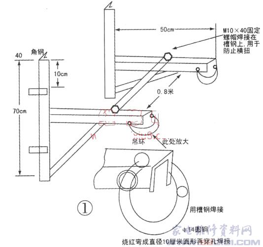

一、安全吊架的制作
本文介绍的安全吊架可用于拆卸3P、5P的室外机。由于3P、5P空调机组的室外机重心较高,重量达150kg。如不采取相应保护措施,在机组上方拆卸时,人身和机组的安全难以确保。
安全吊架的外形如图1所示。具体尺寸在图上已经标注,读者可以根据当地条件,参考制作。

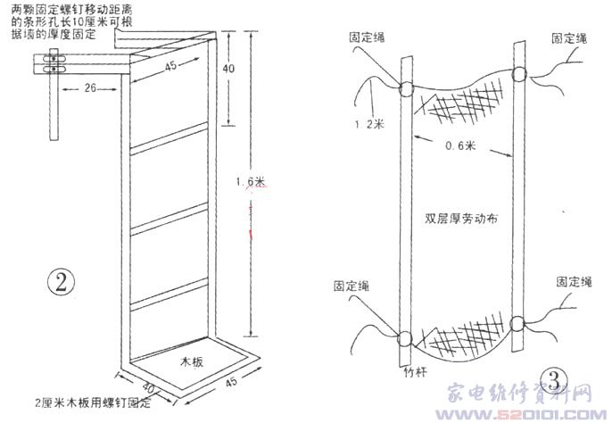

二、挂式工作架的制作
挂式工作架采用35mm角钢焊接制成。见图2所示。用于操作人站立在上面操作,再配合安全带,既保证了人员的安全,又保证了室外机的安全,也能发挥出较大的体能来。
三、脱落物收集蓬的制作
在城市高层楼群拆卸空调时,难免掉落螺母等杂物,为了避免掉落到地面上而击伤人或砸坏汽车等。笔者制作了图3所示的脱落物收集蓬。
收集蓬采用两层厚布缝制,挂在待拆室外机架的下方,用于接住在拆卸中脱落的锈螺钉、螺帽等。

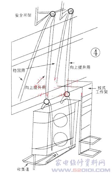

四、拆卸方法示意
图4是采用安全吊架、挂式工作架和收集蓬的使用方法示意图,由于使用几年的室外机支架,四颗固定螺钉锈蚀严重,如果不采取任何保护措施,人体再压在室外机上面,再加操作力量的变化,很容易出现伤亡事故,所以应先放好图2所示工作挂架,用搬运重物的粗麻绳作为承重的提升绳,再用细尼龙绳把室外机捆扎好。对于5P的室外机应增加一道细绳捆扎好,并在室外机上方适当的位置,用膨胀螺栓固定好图1所示的“吊架”,将承重绳穿过吊环后临时固定一下,再将图3所示的“收集蓬”绑在室外机的支架下方,便可开始电路及管路的拆卸工作。这种方法既可以保证人身安全,防止杂物落到地面,又能保证室外机机身的安全和不受划伤,使用十分方便。
