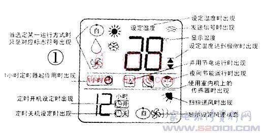

遥控器是由发射器、温度传感器、液晶显示器、微电脑控制基板、外壳等组成。不同型号空调器的遥控器外形、功能大同小异,图l是一款空调遥控器显示面板可能显示的所有图形符号.图中标注了它们的含义。实际使用中。面板上只有相应的遥控功能符号显示。

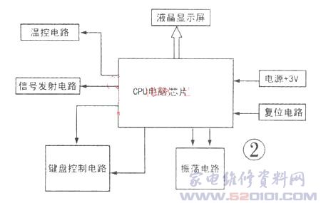

遥控器是由一片微处理器(CPU电脑芯片)为中心的控制电路,它能够远距离地对空调器进行遥控,完成开关机、定时、风速转换、风栅的转动、风门叶片的方向、运行方式的选择以及睡眠功能的设置等。遥控器电路结构如图2所示,主要有以下几部分组成:
(1)液晶显示电路:将遥控信息通过液晶符号或文字显示出来,使操作者一目了然。
(2)信号发射电路:将遥控信息以红外线编码方式发射出去,达到控制空调的目的。
(3)键盘控制电路:通过键盘控制,达到功能选择的目的。
(4)温控电路:检测环境温度,由微处理器对采样信号进行处理,调节空调工作状态,实现温度控制。
(5)振荡电路:分主振荡和辅助振荡两个电路。在待机状态微处理器以特定频率工作:发射控制信号时以载体形式将信息处发射出去,提高效率,降低消耗。
(6)复位电路:将微处理器复位,保证程序正常运仃,不至于出现工作紊乱。
(7)电源电路:提供给微处理器稳定的电源.保证程序正常运行。

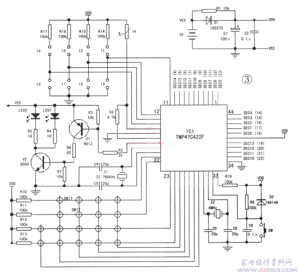

以海信空调变频系列为例,其遥控(发射)器电路如图3所示。电路主要由大规模集成芯片微处理器ICl(TMP47C422F)、4MHz晶体振荡器、32kHz晶体振荡器、LED液晶显示屏、室温传感热敏电阻TH、LEDl、LED2红外线发射管、激励三极管V1、V2键盘矩阵电路等组成。遥控器由两节7号电池供电,电压为3V。
该遥控器采用双时钟脉冲振荡电路,其中由晶体Z2,电容C8、C9(20pV)和ICl的30、31脚组成时钟高频主振荡器,产生4MHz的脉冲信号,经分频以后产生38kHz的载频脉冲。由晶体zl,电容C4、C5(20pF)和lcl的19、20脚组成32kHz(准确为32.768 kHz)的低频辅振荡器,其输出信号丰要供时钟电路和液晶显示电路用。
在键盘扫描电路中,微处理器的9个引脚组成方阵,满足系统的控制的要求。ICl的21-24脚是扫描脉冲发生器的4个输出端,高电平有效;25-29脚是键信号编码器的5个输入端,低电平有效。4个输出端和5个输入端构成4*5键盘矩阵,可以有20个功能键位,实际上在使用中只使用了17个功能键位。lcl的11、12、13、14脚控制的是短接插子,以适用此系列不同机型的选择。在遥控器工作时,Icl的21~24脚输出时序扫描脉冲,3V电源经二极管Dl隔离,cl退耦以后接至VDD,Icl的34脚接电源负极。
在微处理器内部,有分频器、数据寄存器、定时门、控制器(编码调制器)、键盘输入输出等电路。定时门向键盘电路输出定时扫描脉冲。在定时脉冲作用下,键盘输出电路能产生数种相位不同的扫描电路。键盘矩阵电路ICl内的扫描电路和键盘信号编码器构成键控输入电路,根据按键矩阵不同键位输入的脉冲电平信号,向数据寄存器输出相应码值的地址码。数据寄存器是一个只读存储器(ROM),预先存储了各种规定的操作指令码。当闭合某个功能健时,相应的两条交叉线被短接,相应的扫描脉冲通过按键开关输入到ICl的25~29脚中的一个对应脚,使只读存储器的相应地址被读出,然后送到内部指令编码器转换成相应的二进制数字编码指令(以便遥控接受器微处理器识别),再送往编码调制器。在编码调制器中,38kHz载频信号被编码指令调制,形成调制信号再经缓冲器后,从ICl的18脚输出至激励管V1的基极,经V1、V2直接耦合放大后推动红外线发光管LEDl、LED2,发出被38 kHz调制信号调制的红外线,通过遥控器前端的窗口向空间发射。
遥控器采用液晶显示电路。在液晶屏正负电极上,加上极性相反的交流方波电压就显示字符和数字,反之不显示。液晶显示器由ICl的多个引脚输出信号推动,分为地址位(COMl—COM3)和数据位(SEGO—SEGl3)。其中地址位(COMl-COM3)与液晶屏的四个公共电极相连,数据位(SEGO—SEGl3)与相应的数字段电极相连。液晶屏通过对数据位及地址位的控制,显示不同信息。比如欲显示“设定温度”4个字,就可以选择地址位COMl和数据位SEG5。正常情况,各段位电压在1.32-1.44V之间(视机型而定)。

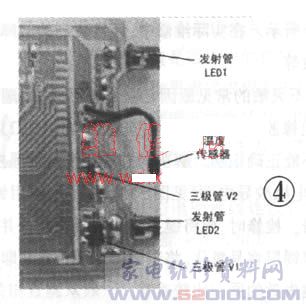

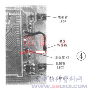

遥控器的信号发射电路在ICl的18脚外围(参照图3),红外发射管的位置见图4照片。
在实际维修中,用万用表的直流电压挡,测量Icl的18脚电压或三极管V1的基极应为高电平(2.8V左右),三极管V2基极低电平(0V,Vl载止),而V2的集电极为高电平(2.2V左右)。当按下遥控器任意一个按键,有信号发射时,测量这三点电压表针均应有摆动。如观测不到变化。故障就在相应位置。常见的故障是V2击穿,或发射二极管LEDl、LE2开路。
发射二极管性能不良,会造成发射距离短,或无红外信号。R4、R5、R6阻值的变化也会影响遥控器的正常发射。

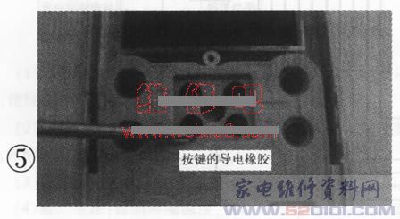

键盘控制输入电路是通过按键操作,给微电脑输入指令,以便遥控操作空调器的相关动作,其电路如图3中ICl的21~29脚外围部分所示。在实际维修中,经常碰到的故障是按键不灵敏、按键失效等。
按键不灵敏的常见原因是由于使用频繁、潮湿,导致按键下面的导电橡胶导通电阻增大(正常为40-150Ω),按键按下后微处理器不能正确识别。解决的办法通常是把遥控器置于干燥地方,将导电橡胶导电面(见图5)清理干净,再用铅笔芯在上面涂一层碳粉。检修时,要将键盘和线路板表面一并清理干净,因为线路板焊锡层容易氧化,将表面用纯酒精擦洗即可。
按键失效的原因比较难查,一般从测查相关各引脚电压是否正常入手。常见的故障是某个按键始终处于连接状态,这时微处理器对其他按键指令不能识别,导致按键失效或程序进入死循环(死机)。这时将遥控器上的复位键按一下,按键功能就会恢复正常。
3.温控电路
温控电路的作用主要是用来感知房间室内温度。并将温度信号输入到微处理器,与设定温度进行比较,以完成相关的遥控控制指令。温控电路的主要元件在Icl的15脚和17脚外围,其中TH为负温度系数的温度传感器。TH是一个热敏电阻,它的阻值随着环境温度升高而降低。这个阻值变化经IC1处理后,在显示屏上以温度数值显示。实际使用中,当环境温度高于35度时,显示仍然是35℃;当环境温度低于5℃时,最低显示5度这两种情况是由ICl程序决定的,与温度传感器无关。温度传感器TH的位置见图4照片。
温度显示的常见故障有:只显示5度或35度,或温度显示与环境温度误差较大。对于只显示5℃的故障,通常为温度传感器TH开路造成,补焊即可;只显示35度时,可焊下温度传感器,冷却至室温。用万用表测量电阻值,当环境温度为25℃时,其阻值应为5k;当环境温度为35度时,阻值应为3.434k当环境温度低于35度时,若测量阻值低于3.434k,表明温度传感器己坏,需进行更换。若温度传感器阻值正常,则测量ICl的17脚外接电阻R8的阻值应为4.7k,若有较大偏差应更换。当温度传感器TH和电阻R8均正常时,通常是ICl内部采样电路出现故障,一般须更换遥控器线路板。

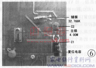

4.振荡电路
在遥控器中有两个振荡电路,一个为主频为4MHz的主振荡电路,位置在Icl的30、31脚外围,由z2、C8、C9组成;另一个是频率为32.768kHz的副振荡电路,位置在Icl的19、20脚外围,由zl、C4、C5组成。图6是在线路板上两个振荡晶体的照片。不同机型的主振荡电路频率不同,所以有不同的发射频率。振荡电路工作是否正常,通常可以由测量晶振两个引脚对地电压判断:正常时,主振Z2的一个引脚电压为2.8~3V,另一个引脚为0~0.6V:辅振z1的一个引脚为1.21-1.49V。如果用示波器观测振荡晶体两脚波形为正弦波。辅振波形任何时候都可以观测到。主振波形只有在发射时可以观测到。
晶振电路故障现象主要表现为死机和不显示。死机时。有时不显示,有时也有显示。但按任何键均不起作用。若测量主振工作电压不正常,两脚均为1.6V左右,故障系复位不好所致,按一下复位键一般就可以解决。有时晶振损坏也会造成这种故障,通常只能更换晶振。
5.重设复位电路
遥控器上有一个“重设”按键,用来控制复位电路。复位电路由Icl的32、33脚外围元件构成,包括R9、R19、C6、D2和按键SW。不同机型遥控器的复位电路大同小异,复位时间长短主要取决于电容C6容量大小,时间长不行,短也不行,所以C6通常选0.1~0.47uF。C6容量过小,容易复位不好。
复位电路故障主要表现为遥控器出现死机现象,显示混乱及不显示等。此类故障原因一般是复位电容漏电,须更换电容。如果外围元件没有损坏,则故障在ICl内部,可换芯片解决。
6.电源电路
遥控器的电源电路为整机供电,它由Rl、Dl、C1、C2组成,电路见图3右上角所示。遥控器的整机消耗电流小于30uA,发射遥控信号时电流接近100mA。遥控器要求电池满足2.4~3.2V电压,当电池电压低于2.4V时,显示不清晰,发射距离会缩短,应更换电池。如更换电池后又很快无电,多为电池接触电阻大或电源滤波电容C1漏电所致,更换电容即可。
