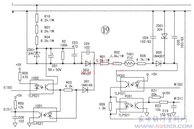

通信电路如图19所示,左部分为室内通信电路,右部份为室外通信电路。室内外机的通信规则如下:从室内机发送信号到室外机是在对收到的室外机状态信号处理完50ms(毫秒)之后进行,室外机同样等收到室内机发送信号处理完50ms之后进行。通信以室内机为主,正常情况下室内机发送完之后等待接收,如果50ms后仍未接收到信号则再次发送当前的命令,如果1分钟(直流变频为1分钟,交流变频为2分钟)内未收到对方的应答(或应答错误)则出错报警,同时室内机发送信息命令给室外机。室外机未接收到室内机信号时则一直等待,不发送信号。
电路中,IC02、IC01分别是室内机发送、室外机接收信号光耦元件。PC02、PC01分别是室外机发送、室内机接收信号的光耦元件。当通信处于室内发送、室外接收时,室外电脑芯片的TXD端置高电平,IC02始终导通,若室内TxD发送高电平“1”,IC02导通,通信环路闭合,室外芯片RXD端接收高电平信号“1”;若室内TxD发送低电平“0”,则IC02截止,通信环路断开,室外RXD接收低电平信号“0”,从而实现了通信信号由室内向室外的传输。同理,当通信状态处于室内机接收、室外机发送时,室内机IC02始终导通,由PC02、PC0l实现了室外电脑芯片向室内芯片的传输。

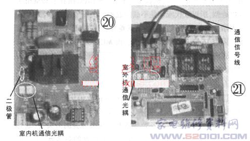

实际电路中,二极管D04、电阻R10、R04、R07、电容C0l、C03、稳压二极管ZD01组成通信电路的电源。交流电经D04半波整流,R10、R07限流后,R06电阻分流后,稳压二极管ZD01将输出电压稳定在24V,再经C03、C01滤波后,为通信环路提供稳定的24V直流电压。整个通信环路的工作电流为3mA左右。当通信状态处于室内机发送、室外机接收时,IC01、IC02、PC01、PC02起隔离作用,防止通信环路上的大电流、高电压窜入芯片内部而损坏芯片。R02、R01、R03为限流电阻,将稳定的24V电压转换为3mA的环路电流,D01、D03防止N、S反接,保护光耦。空调器中控制板上通信电路实物如图20、图21所示。

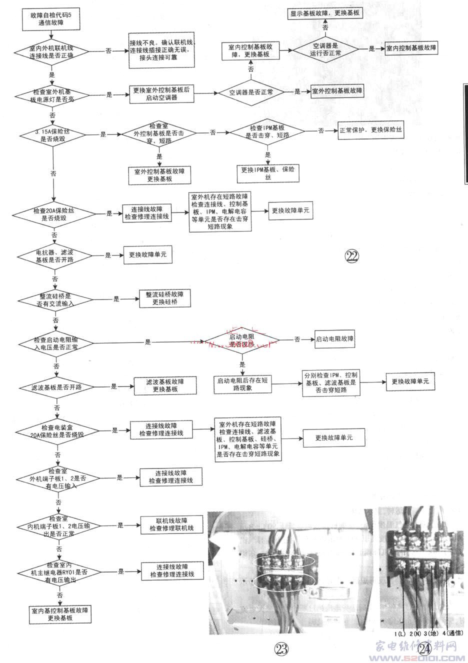

变频空调中出现通信故障时,室内机显示屏上出现故障代码“5”字样。通信电路故障维修中比较难掌握,牵涉的内容比较多,这里采用流程图(图22)的形式进行说明。
修理员在现场维修中,需要掌握一些专业知识,尽可能快速而准确地排除。具体检修步骤如下:
(1)参照图23,检查室内外联机线,看通信信号线是否压接不牢、接错或接反,用万用表检测信号线是否开路。如果发现联机线、通信信号线压接不牢,要重新调整或压紧。如果是信号线断路,则进行更换。
(2)检查电源插座与空调电源插头是否按火线、零线、地线一一对应连接。在室内机与室外机连接中,连接线排列必须按照1-火线,2-零线,3-地线,4-通信线的方式。如图24所示。

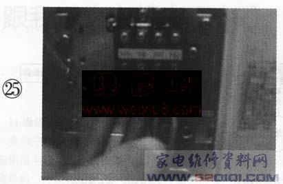

(3)确认相关连接都正确后,开机,如图25所示。用万用表的交流电压挡检测接点2(零线)与4(通信线)之间有无脉动电压,如果没有电压。则进行下一步检测。
(4)打开室内机,用万用表检测室内机控制板上的限流电阻R01、R02,稳压管ZD01,以及光耦IC02、IC01。发现器件不好应更换,或更换整块电控板。
(5)打开室外机,用万用表检测室外机控制板上的限流电阻R06,稳压管ZD01,以及光耦PC02、PC0l。发现器件不好时应更换,或更换电控板。
(6)联机测试,修复完毕。

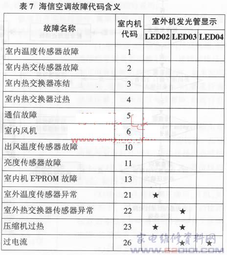

(1)整机故障代码
变频空调的整机保护电路动作时,压缩机停机,不能启动,按动传感器切换键,室内机荧光屏上室内温度处会显示故障代码,同时发光二极管相应点亮或闪烁,指示故障的具体内容,以利于调试和维修。空调器故障代码出现后.除非断电,故障代码不能清除。海信空调的故障代码含义如表7所示。表中用★表示发光二极管点亮;☆表示发光二极管闪亮。

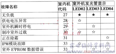

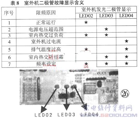

(2)频率限制故障代码
变频空调部分保护功能起作用时,压缩机不停机,只是其运转频率受到限制。这时,室外机控制板上的发光二极管将作故障显示。室外控制板实物图如图26所示,故障显示的具体含义如表8所示。
