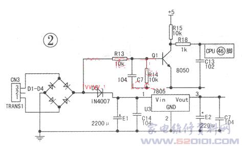

室外机启动后立即停止,室内机运行灯和高效灯亮,表示瞬间停电故障。
分析与检修:从室内风机不转并报瞬间停电故障分析,故障一定出在过零检测电路上。因为过零检测电路不正常CPU就不会发出风机运转指令,同时CPU将检测到电源不正常发出瞬间停电的故障信号。检测过零检测三极管Ql(8050)正常(见图2),c极电压为0.4V、b极电压为0.7V也正常。测CPU的46脚(过零检测信号输入脚)电压为零,说明故障是信号没有传给CPU所致。测Q1的c极与CPU的46脚之间的电阻为10k左右,正常应为0Ω。查跨接线J2虚焊。重焊后试机室内机风机运转正常。该系列机型的室内控制板采用单面不孔化印制板,容易造成虚焊现象,在维修时要注意检查。

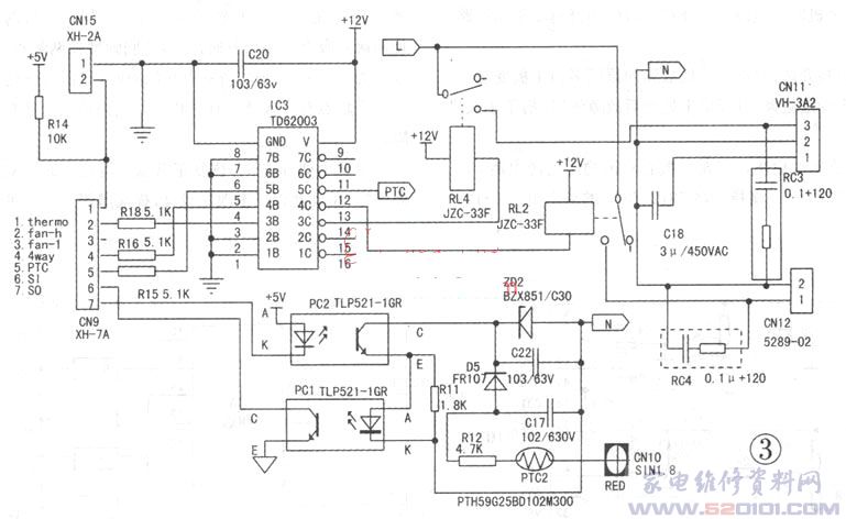

[例3]通电开机室内机工作正常,几分钟后运行灯灭室外机停机。运行和电源灯亮表示为通讯故障。
分析与检修:通讯故障首先要确定是室内机还是室外机。测室内机E6两端。DC24V电压正常,测接线端子板CN9中⑥脚SI信号线电压(与零线N之间的电压)在15~19V之间摆动,说明室内机的信号通路是正常的。测室外基板PC2的c极有通信电压(见图3),e极无电压,说明光耦PC2不导通。经测故障为光耦A、K极开路所致。换光耦PC2(TLP521)后工作正常。

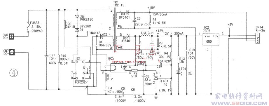

[例4]通电开机后室内机工作正常,室外机不工作。故障自诊断为通讯故障。
分析与检修:通电开机发现室外机5V电源指示灯不亮,说明故障出在室外机的电源电路上(这是通讯故障的原因)。给室外机单独供电(因为整机有故障后室内机将不向室外机供电)测DC280V电压正常(见图4)。测7805输入端电压为零,测电容C7两端电压为0~30V之问摆动,说明开关电源已经工作,问题发生在稳压或取样电路。此电源的取样正是从7805的输入端进行的,造成电压摆动的原因正是此电压为零造成的,因此检查此电源为零的原因是检修的关键。测整流二极管D4正常,测开关变压器⑤、⑥绕组开路。换变压器后一切正常。此故障频繁发生的原因还有二极管D4开路、电容C8、C9开路、电感Ll开路光耦PC3开路等。
