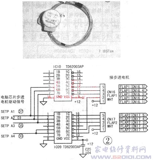

步进电机控制电路主要用来改变室内机出风口的方向。步进电机采取四相八拍式进行控制。以便纵向控制格栅。步进电机见图1.它的控制原理如图2所示。
在空调器控制电路中,电脑芯片的33、35、36、37脚通过两块驱动芯片TD62003AP对步进电机进行控制,步进电机插座分别接到CNl6、CNl7上。驱动芯片TD62003Ap是一种反相驱动器,能提高输出的负载能力.其输出电流为10mA左右,供给电压为+12V。
检修步进电机控制电路的方法是:首先将电机插件插到控制板上,测量电机电源电压及各相之间的相电压。额定电压为12V的电机相电压约为4.2V,额定电压为5V的电机相电压约为1.6V。若电源电压或相电压有异常,说明控制电路损坏。在此控制电路中,关键器件为驱动芯片TD62003AP。如果步进电机不能正常工作.可以用万用表直流电压挡测试此芯片各脚的电压。就可判定芯片的好坏。
确认控制电路正常后,可检测步进电机绕组。拔下电机插件,用万用表测量每相绕组的电阻值.额定电压为12V的电机每相绕组电阻为260~400Ω,5V的电机每相电阻为80-100Ω。若某相电阻太大或太小.则说明该电机已损坏。

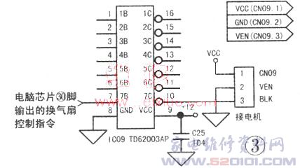

6.换气电路
为保持室内空气清新,预防空调病,在调节气温的同时,又让用户呼吸到新鲜空气,变频空调设计了换气功能,与室外进行空气交换。换气电路原理如图3所示。
电脑芯片的30脚输出控制信号,通过驱动电路TD62003的⑩脚输出电平高低来控制换气电机的运转与停止。当TD62003的⑩脚为低电平时,换气电机运转;⑩脚输出高电平(5.0V)时,换气电机停止。
换气电机的常见故障是不转或者转速不稳定。用示波器测量驱动器IC09(TD62003)的⑩脚上的波形,正常时应该是一串方波。

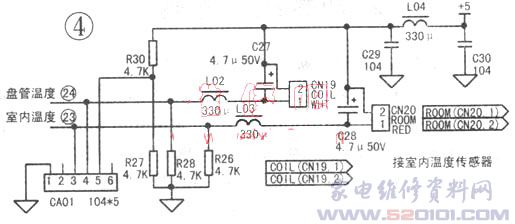

室内机有两个温度传感器,用来检测室内温度和盘管温度,并给电脑芯片提供检测模拟信号,让芯片根据提供的温度数据进行温度调节。温度传感器原理如图4所示。
室内机温度传感器实质上是一个热敏电阻,它在标准25℃时的阻值为5k。在此电路中,温度采样信号分别经R26和R28(4.7k)分压取样。提供一个随温度变化的电平值,供电脑芯片23和24脚检测用。电感L02、L03的使用是为了防止温度采样信号瞬间跳变而引起芯片的误判断。

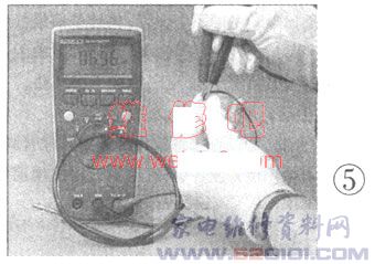

温度检测电路在空调器温度信号采集方血非常重要,如果传感器或者分压电阻R26、R28不准确,就可能导致空调温度检测不准。此时可以如图5所示用万用表电阻挡测量一下分压电阻或传感器的阻值,再与不同标准值进行比较,就可以判断故障原因。

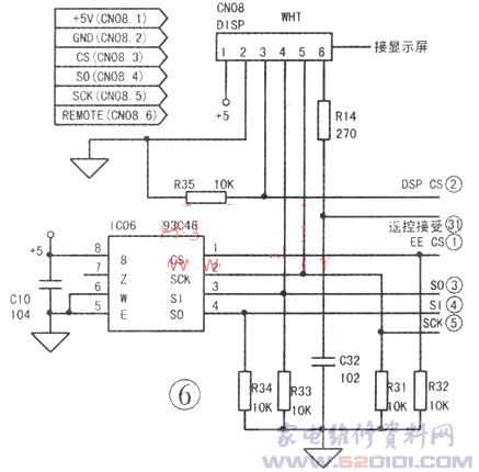

存储(EEPROM)电路内记录着空调器运行的一些状态参数,如室内风机的风速,室内机检测到的温度值等。相关电路原理如图6所示。
EEPROM和显示屏数据传输公用两条数据线SI④脚和SO③脚与另外一条时钟线SCK⑤脚。EEPROM和显示屏分别通过EE CS①脚和DSP CS②脚进行信号选择。遥控器接受电路通过显示屏上的光敏接受头接受遥控器信号,经R14输入到芯片的31脚(遥控接收端口)。
本电路的关键性元器件为存储芯片EEPROM,它存储着风机的风速、显示屏的亮度、变频值、温度保护值等。如果EEPROM有问题,可能导致空调的运行紊乱或者不能开机。此时可以更换EEPROM来解决。EEPROM的具体位置见图7。

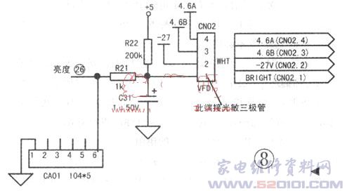

通过显示屏的亮度检测电路,可以使VFD显示屏亮度适应环境,显示字符更清晰,电路原理如图8所示。
亮度检测信号由显示屏上的光敏三极管接收,经CN02的①脚滤波取样。输入到电脑芯片的26脚亮度检测的端口。

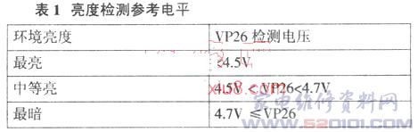

本电路的关键元件为光敏三极管。随着环境亮度的变化,其阻值跟着变化。可用万用表检测电脑芯片26脚电压VP26。表1列出了检测电压的参考值。如果电压偏离过大,则需更换光敏三极管。检测亮度的参考电平值如表1所示。
