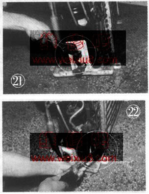

分析与检修:开启空调器后观察室内风机、室外风机、压缩机均能正常运转,但连接管始终不冷,怀疑系统缺氟。停机后接入压力表,竟然没有一点制冷剂。判断制冷管道有漏点,必须先查漏。将系统内充入制冷剂,用肥皂水检漏,发现高压截止阀阀体上有一砂眼,决定更换高压截止阀。拆下室外机,如图21所示,采用活动扳手卸下高压截止阀的2颗螺钉后,按图22所示,用气焊在接口处焊开高压截止阀的连接管,用φ6.35的高压截止阀更换后,试机故障排除。注意:在焊接新阀时,必须用湿布包住阀体。
