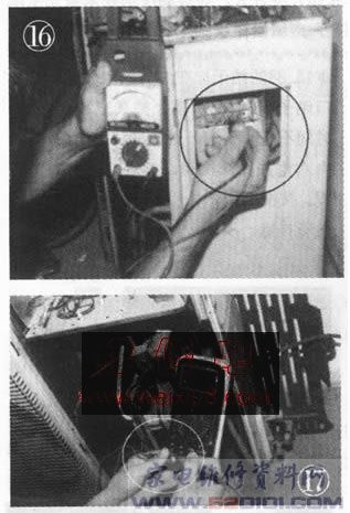

分析与检修:热泵型空调器的制热原理是在制冷系统上增加一支电磁四通换向阀。在制冷时四通换向阀线圈不得电,制热时,四通阀线圈得电吸合,四通换向阀动作,将系统的作用颠倒过来,让室内机组放热,室外机组吸热。检查该室内机、室外机压缩机和风机工作正常,用手摸连接管是冰凉的,说明是四通阀未工作。按图16所示,万用表测量室外机接线端子“N”与“V”之间有220V交流电压,说明室内控制电路正常,故障在室外机。断电后,拔下四通阀线圈插头,按图17所示,万用表R×1k挡测量其阻值呈无穷大(正常时为1.32k),判断四通阀线圈开路。按图18所示,用十字螺丝刀将固定四通阀线圈的螺钉卸下,按图19所示更换线圈后,通电试机,制热正常。
