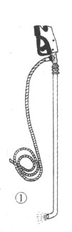

准备一台高压清洗机(可借用冲洗汽车的清洗机)。由于该产品原枪喷杆较短,不适宜高空作业,可根据条件再自制一个加长管(直径160mm,长度1200~1500mm的紫铜管),焊好接头与喷头,如图1所示。其次再备一个10公斤的水桶(塑料桶和铁桶)盛水,作为清洗机的水源。
