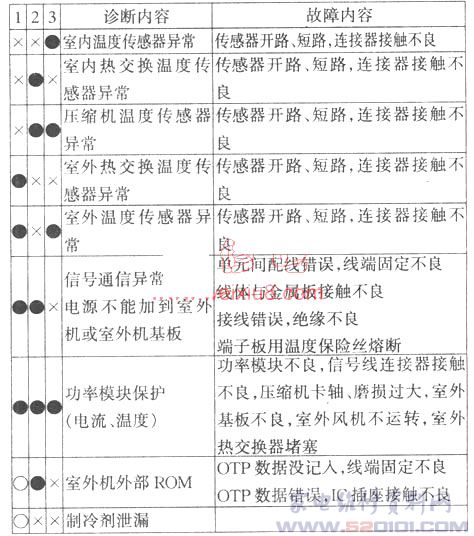

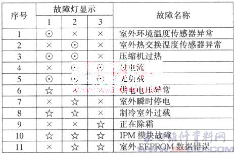

1.KFR-35GW/BP、KFR-40GW/BP、KFR-32GW/BP系列
说明:(1)将室内控制面板波段开关拨到“关”位置,此时三个LED显示故障。
(2)每个灯有三种状态显示:亮、闪、灭。
(3)修理完成后,插入电源,将波段开关拨到“DEM0”位置,清除诊断内容;随后,置于“关”、“开”中间,确认诊断内容清除,方可使用。
(4)记号说明●点灯。闪亮x消灯

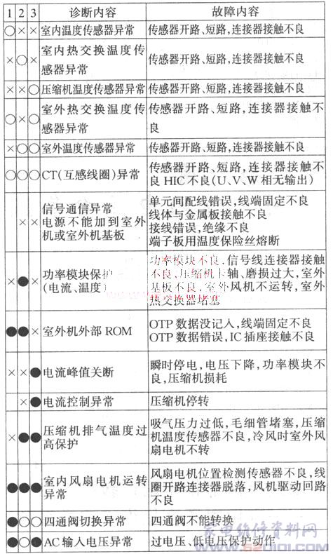

2.KFR-2601GW/BP、KFR-2801GW/BP、KFR-3001GW/BP、KFR-28GW/BP、KF-2601GW/BP、KF-2801GW/BP系列
说明:当发现空调器运行异常后停机,维修人员可按下遥控器的”传感器切换”按钮5秒钟,开关面板上的指示灯将会显示故障内容。
×指示灯灭 ○指示灯闪烁

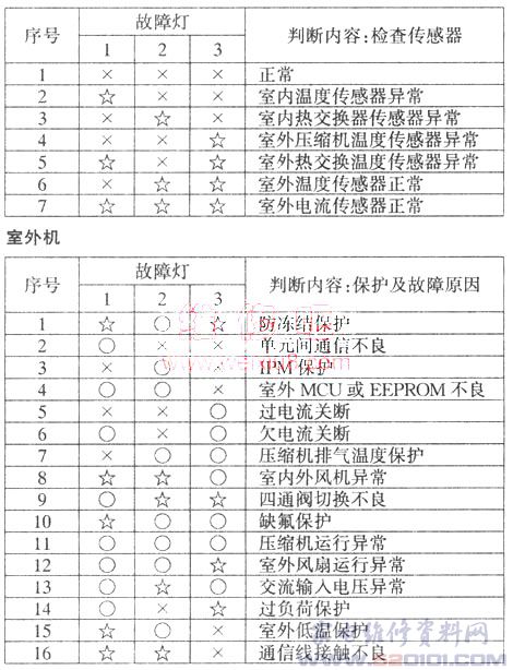

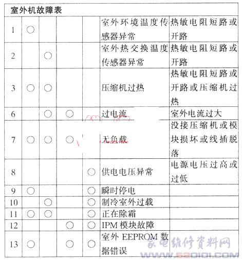

3.KFR-26GW/BP
说明:(1)灯l为运行灯,灯2为待机灯,灯3为定时灯。
(2)首次上电时,先检EEPROM。
(3)记号说明●点灯○闪亮×消灯。

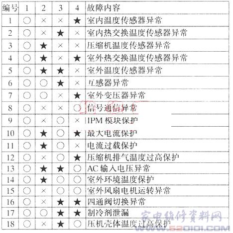

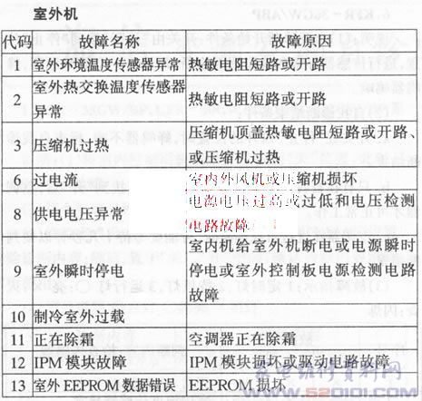

4.KFR-2820GW/BP
说明:(1)每个灯可有三种状态:亮、闪烁(亮0.5秒,灭0.5秒),灭。
(2)1:运行灯,2:定时灯,3、睡眠灯,4、高效灯;
(3)记号说明:★:灯亮○:闪亮×:消灯

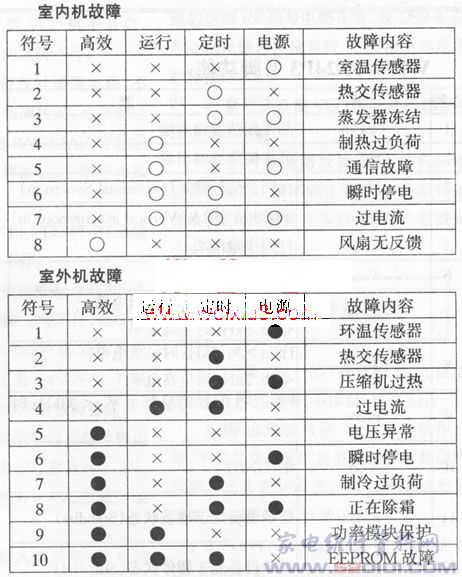

5.KFR-3601GW/BP、KFR-3602GW/BP、KFR-4001GW/BP、KFR-4501GW/BP、KFR-3603GW/BP、KFR-3502GW/BP系列
说明:(1)先关闭人机对话功能(按传感器切换键)。
(2)待人机对话图标消失后,再连续按传感器切换键两次,即可在VFD屏温度显示位置看到故障代码,除非断电,故障代码不能清除。
(3)故障代码说明:★:发光二极管点亮;☆:发光二极管闪亮
6.KFR-36GW/ABP
说明:(1)自我诊断开始条件:开关由“运行”拨到“停止”位置,进行传感器异常和故障原因诊断,每输出一个故障原因,蜂鸣器鸣响。
(2)自我诊断结束条件:
a.开关在”停止”以外的位置时,蜂鸣器不响,标志自我诊断结束。
b.只有在自我诊断全部完成后,开关板拨到”开”后,空调器才可正常工作。
c.空调器在进行自我诊断时,可能要等待十几秒钟以便判断错误。
(3)故障指示:1定时灯,2待机灯,3运行灯○:亮×:灭☆:闪烁

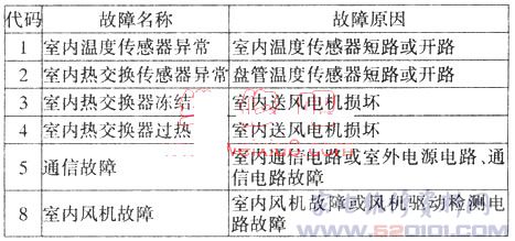

7.KFR-2701GW/BP
说明:当运行出现故障后,空调器将停止运行,然后显示故障内容。
若要重现故障内容,可按遥控器“传感器切换”键,将设定为“本体控温”,再连续按遥控器“传感器切换”键。液晶屏显示故障内容:室内显示“室内”,室外显示“室外”。

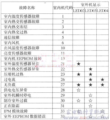

室外机3个故障显示灯也可以显示室外机的故障内容(只有在压缩机停止时),其显示方法:
◎常亮☆闪烁×不亮

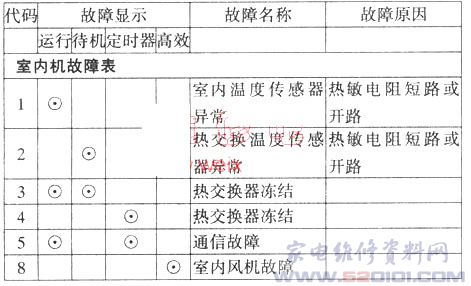

8.KFR-350lGW/BP故障报警
说明:(1)当运行出现故障后,空调器将停止运行,然后显示 故障内容。
(2)在室内侧,通过运行状态显示灯显示室内、室外故障内容。
(3)按“传感器切换”键,将遥控器设定为“本体控温”,3秒内再按“传感器切换”键,将遥控器设定为“遥控器控温”状态。
(4)◎代表闪亮 ○代表亮
