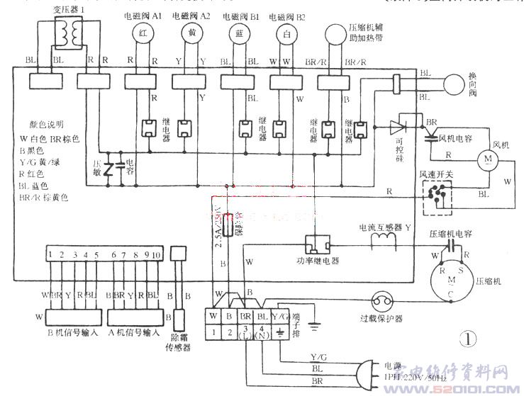

[故障2]一台室内机工作正常。另一台室内机工作不正常
首先确定两台室内机信号输出是否正常。如不正常,室内机的维修方法与一拖一空调相同。如正常,则查A、B机信号线的排序,如正确,则查室外机电磁阀线圈的控制电压是否正常。在正常情况下,A、B机同时开制冷时,红、黄、蓝、白电磁阀线圈都应有220V,见图1。
如只开A机时,红黄电磁阀线圈应有220V。如只开B机时,蓝白电磁阀线圈应有220V。如果A、B两室内机同时开制热时,则红蓝电磁阀线圈应有220V。如只开A机制热时,红黄蓝电磁阀线圈应有220V,如只开B机制热时,蓝白红电磁阀应有220V。如电压不正常,则室外机控制板不良,如正常则是制冷系统故障。
