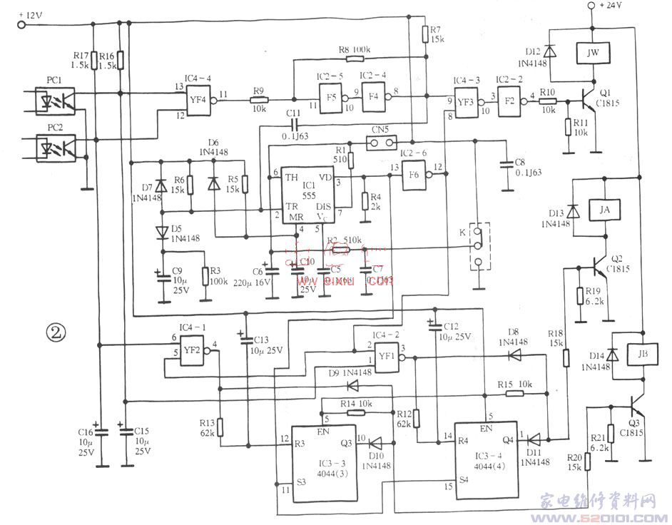

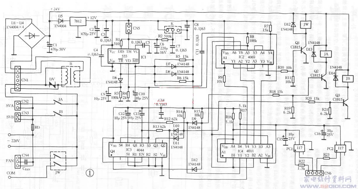

海尔KF-21w×2一拖二空调,室外机的控制电路主要对压缩机的延时开机、室外风机的开停控制,以及对两路电磁阀的分别控制,由于采用了数字电路,会给初学者带来一定难度,为了方便对该电路的检修,笔者依据实物绘制出逻辑电路图(见图1)、电路原理图(见图2),图中元器件的标识系作者自行定义。
一、室外机开停机控制
室外机的开停机控制主要由与非门YF3、YF4,非门F2、F4、F5及光电耦合器Pcl、PC2、晶体管Q1和功率继电器Jw等组成。
在开机信号时,二输入端与非门YF4的两个输入端均为高电平,YF4输出低电平,经两级反相后,输出仍为低电平。YF3因⑨脚为低电平,输出高电平,经F2反相后为低电平,Q1因其基极为低电位而不能导通,JW不吸合,室外机不工作。
当PCI或PC2接到室内机送来的开机信号(或Pcl、PC2都有开机信号)时,YF4的13或12脚变为低电平(或13、12脚都为低电平),YF4输出高电平,YF3的⑨脚也变成高电平,如果此时YF3的⑧脚也为高电平,则YF3输出低电平,F2输出高电平,Q1导通,JW吸合,压缩机与室外风机同时运转。
二、压缩机延时控制
延时控制由555时基电路及其外围元件组成。在电路首次通电时,由R5、C10组成的积分电路为555的④脚(复位端)提供一个低电平复位信号,使555的Vo输出端为低电平,同时打开DIS放电端,使C6处于放电状态。Vo的低电平经非门F6反相后变为高电平送到二输入端与非门VF3的一个输入端(⑧脚),使YF3随时接受开停机控制信号。此时如果室内机送出开机信号,则不需要经过延时控制即可直接开机。
当室外机由开机状态转为停机状态时,非门F4输出端⑧由高电平转为低电平,由于C11的放电,使.555的触发端(TR)得到一个低电平触发信号,将555状态翻转,Vo输出跳变为高电平,同时DIS放电端断开,电源通过R2开始对C6进行充电,此充电过程就是电路的延时过程。
在延时过程中,Vo一直保持高电平输出,经非门F6反相后,使YF3的⑧输入端为低电平输入,此时即使有开机信号,与非门YF3也打不开。所以,在整个延时过程中室外机是不会运转的。随着C6的充电,当C6的上端即555的阈值端(TH)电压超过2/3电源电压时,输出端(Vo)跳变为低电平(因此时555的②脚触发端早已被.R6、R3组成的分压电路箝位在10V左右),同时555的放电端(DIS)被打开,C6经R1通过DIS端放电。由于R2的存在,C6上存储的电荷不会放净,TH端电压仍能保持555的低电平输出状态。此低电平经非门(F6)反相后变为高电平送至与非门(YF3)的输入端⑧。此后YF3的输出状态便完全取决于另一个输入端⑨的状态了。
三、电磁阀控制
R—s触发器IC3—3、IC3—4,与非门YFl、YF2,晶体管Q2、Q3及微型继电器JA、JB等组成电磁阀控制电路,其中D9与D10、D8与D11分别组成与门电路,YFl、IC3—3或YF2、IC3—4中只要有一个输出低电平,与其相连的开关管Q2或Q3的基极就为低电位,开关管截止,继电器JA或JB不能吸合;只有YFl与Ic3—3或YF2与Ic3—4都输出高电平时,Q2或Q3基极为高电位,开关管导通,继电器才能吸合。
R—S触发器在这里的主要作用是为了使继电器JA和JB在延时过程中保持释放状态。在延时过程中,555输出端vn为高电平,R—S触发器IC3—3、IC3—4均被置位(s3、s4均为高电平),输出端Q3、Q4均为低电平,这是因为在置位前R端总会处于低电平,而置位后即使R端变成高电平,也不会改变R-s触发器的输出状态。只有到延时结束后,s端转为低电平,R—s触发器的输出状态才会受R端的控制。
四、两个室内机的分别控制
延时过程结束后,F6输出端为高电平,此高电平加在与非门FYl输入端②和FY2输入端⑤上,使YFl、YF2分别可以接受开停机信号的控制。
当无开机信号时,两与非门的输入端①和⑥均为高电平,YFl、YF2均输出低电平,继电器不能吸合;当光耦接到室内机的开机信号时,例如:A室内机开机时,PC1工作,YFl的输入端①由高电平转为低电平,YFl输出高电平,同时R—s触发器IC3—4因其R3端转为高电平,Q4也输出高电平,这样开关管Q2基极由低电位转为高电位,开关管Q2导通,继电器JA吸合,A室内机制冷管路中的电磁阀SvA打开,A室内机开始制冷工作。同样,当B室内机有开机信号时,YF2与Ic3—3均输出高电平,Q3导通,JB吸合,电磁阀SVB打开,B室内机制冷工作。
五、维修实例
实例1:整机送电后,不管室内机是否开机,而室外机都在运转
仔细检查故障现象,发现送电并延时后,室内机虽然未进行开机操作,而室外机的压缩机和风机却自动运转起来,而此时两个电磁阀均未工作。对照电路图2分析,故障点应该在YF4到F4之间的范围内。但测量YF4、F5、F4的输人输出电平,均为正常,说明这部分电路是好的。
进一步测量F4输出端(4069的⑧脚)为低电平,而YF3输入端(4011的⑨脚)却为高电平。仔细察看4069的⑧脚到4011的⑨脚及R7、R8、C11之间有一焊接的跨线,原来是此跨线的一端脱焊,造成电源电压经R7直接送给YF3的⑨输入端,虽然F4的⑧端输出低电平,但因与YF3输入端断开,无法将YF3输入端⑨的电平拉低,使FY3的⑨输入端始终为高电平,当电路延时结束后,YF3的⑧输入端变为高电平,YF3因两个输入端均为高电平而输出低电平,经反相后,Q1基极得到高电位而导通,所以压缩机和室外风机便得以运转。将该焊点重新焊接后,故障消除。
实例2:开A室内机时,室外机工作正常,但室内机不制冷
检查B室内机制冷正常,故障原因就是电磁阀SVA没有打开。用万用表测得Q2基极为低电位(见图2);再测4044的①脚Q4输出为低电平(正常时应为高电平),而测量S4端为低电平,R4端为高电平,输入正常,由此判定R—s触发器Ic3—4内部电路故障,应更换R—S触发器。
IC3—4(4044)为四R—S触发器,在本电路中只用了其中的两个,其余两个闲置未用,如果更换整个4044,未免有点太可惜。因此决定利用闲置的触发器来修复。先将4044的④脚与⑥脚之间的印刷连线用小刀割断,使S1、R1脱离接地,再将③、④脚之间的连线小心地割断。然后将D12与Q4(①脚)间的连线断开,将D12改接到Q1(4044的13脚),最后将R4与R1(14脚与④脚)、S4与s1(15脚与③脚)分别连接起来,调换触发器的过程就算完成了。由原来使用4044中的第四个触发器改为第一个触发器。
在操作过程中应特别小心,用小刀割印刷线时动作量要掌握好。使用连线不要过长,焊接时速度要快,以免烫坏集成电路及印刷线路。经过改线后,再试机运行,空调器完全恢复正常。
