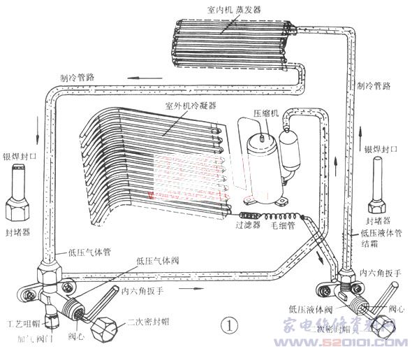

1、制冷剂回收
拆机的第一步是将管路上的制冷剂回收到室外机中。首先接通电源。用遥控器开机,设定制冷状态。待压缩机运转5分钟后,参照图1,用扳手拧下室外机上液体管、气体管接口上的二次密封帽。用内六角扳手,先关低压液体管(细)的截止阀门,待50秒后低压液体管外表看到结露,再关闭低压气体管(粗)截止阀门,同时用遥控器关机。拔下220V电源插头,回收制冷剂工作结束。
回收制冷剂应注意的是:要根据制冷管路的长短准确控制时间。时间太短,制冷剂不能完全收回。时间太长,由于低压液体截止阀已关闭,压缩机排气阻力增大,工作电流增大,发热严重。同时,由于制冷剂不再循环流动,冷凝器散热下降,压缩机也无低温制冷剂冷却,所以容易损坏或减少使用寿命。
控制制冷剂回收“时间”方法有两种:
(1)表压法:在低压气体旁通阀连接一个单联表,当表压为OMPa时,表明制冷剂已基本回收干净,此方法适合初学者使用。
(2)经验法:一般5m的制冷管路回收48秒即可收净,有的文章介绍为3分钟不可取。收制冷剂时间长,压缩机负荷增大,用耳听声音变得沉闷,空气容易从低压气体截止阀连接处进入。
另外要提醒初学者注意的是:杂牌空调器截止阀质量较差,只有当阀门完全打开或完全关闭才不漏气。回收制冷剂时,关闭低压气体截止阀动作要迅速,阀门不可停留在半开半闭状态,否则会有空气进入制冷系统。
回收制冷剂时,若看到低压液体管结霜,说明截止阀阀门漏气。这时停止收制冷剂,按空调器低压液体管的外径,制做一个密封堵。方法是:一端做好纳子口,另一端先按空调器公制或英制要求配好纳子放入管内。纳子放入后,把上端锤扁用银焊焊好。封堵制做好后,这时再收制冷剂,待制冷剂收净同步停机。用扳手拧下漏气截止阀纳子,迅速拧好封堵。动作要快以防止室外机贮存的制冷剂漏光,给以后带来抽真空的麻烦。
