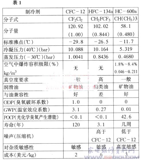

一、常用制冷剂特性参数
表1列出了三种常用制冷剂的主要特性参数。
