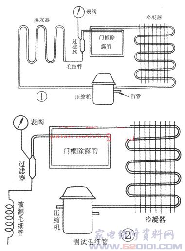

首先选择风华BCD-180/220、香雪海BCD-160/212、齐洛瓦BCD-180/210、万宝BCD-158、中意BCD-180、双燕BCD-180、雪花BCD-180等共十台不同品牌的电冰箱:然后在这些冰箱的干燥过滤器的进气端(粗端)钻一个φ3的孔,把表阀铜管插进该孔后焊接封好(见图1),并把冰箱盲管割断敞开,让压缩机低压侧与大气相通.目的是让冰箱回气管与大气保持相等的零压力(表计压力);然后启动冰箱压缩机,表阀压力值开始逐渐上升,待运转十分钟压力值稳定后记录下压力值。经笔者实测,以上十台冰箱的平均压力值为O.95MPa,以此压力值为参考标准。
选择一台风华BCD-180或万宝BCD-158冰箱。它们原配的压缩机功率较小,是QD45的。把该冰箱原装毛细管焊下(见图2),参照上述方法把过滤器钻孔后把表阀焊上,然后把从市场上选购回来的毛细管(最好选内径最小的)剪下4米(须先用嘴吹,试一下是否通畅),一端焊接在过滤器下端(即小咀端),另一端敞开,然后启动压缩机并观察表阀压力值,起初压力值会比参考的标准值偏高。然后逐渐减短毛细管来降低压力,待压力值降至0.95MPa时为准,此时测得毛细管长度为2.4米。
把这次实验的这批毛细管的基本长度定为2.4米。因为实验用的压缩机已算是较小的了,如果以此长度的毛细管用在其它较大的冰箱或冰柜上时,只要把毛细管按上述方法适当减短即可使用。
