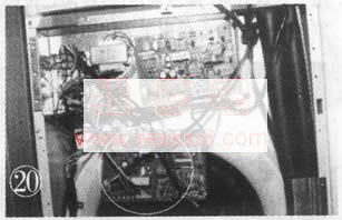

分析与检修:海尔KFR-50LW/(BPJxF)变频空调器显示故障代码“F7”。该故障代码也适合KFR-50LW/T(BPJxF)、KFR-52LW/E (BPJXF)、KFR-58W/E(BRJXF)、KFR-58LW/E(BPJXF)等机型。
故障代码含义为室内机主板与控制面板故障,主要原因是:
①室内机控制板的插接头不良。
②控制面板连接线断路。
③控制面板故障。
④室内主板故障。
万用表R×l挡测控制面板与其插头之间各连线均正常,试代换控制面板后故障依旧,判断故障在主板上。按图20所示,代换主板后,试机故障排除。
