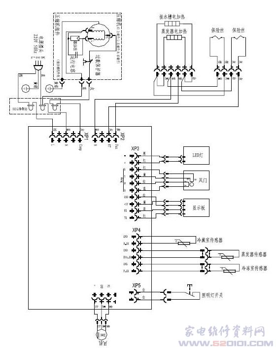

惠而浦BCD-315WE3GR电冰箱电气接线图
2016-05-26作者:中华维修整理2412评论
