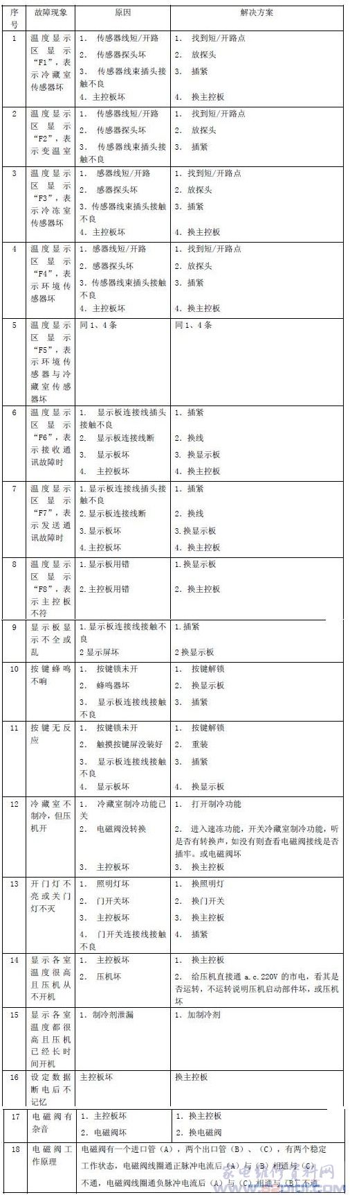

海信BCD-316WG电冰箱故障代码
2016-05-26作者:中华维修整理1515评论
