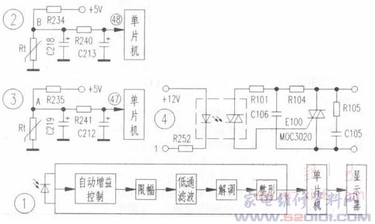

该部分的接收电路是将红外信号经集成块内部的自动增益控制,电路放大,限幅38kHz低通滤波器滤除38kHz调制信号,解调出编码指令脉冲,经放大整形后输出相应的信号到单片机遥控信号输入端,最后单片机发出相应的指令并在面板上显示出来(图1)。
遥控输入信号经接收窗接收后,输入到芯片的36脚,在芯片里经过对各种信号的分析处理,使机器执行相应的各种指令,并同时在面板上用发光二极管显示相应的机器工作状态。

室温控制原理见图2。
分析:温控电路将室温的变化通过热敏电阻Rt转换成电压信号,再经电阻R234分压,R240限流。此信号在单片机内与基准信号进行比较,控制压缩机的开停。电容C218用来防止电压变化过快。Rt为负温度系数热敏电阻,通常热敏电阻值是指25℃时所测得到的阻值。
管温控制原理见图3。
分析:室内管温热敏电阻安装于室内蒸发器管道上,所测量的温度接近制冷系统蒸发温度,其作用:(1)冬季制热时作防冷风控制;(2)夏季制冷时进行过冷控制;(3)用于控制室内机风速;(4)与单片机配合实现故障自诊断。

现重点介绍风扇电机控制电路(见图4)。
当①脚(即R252左端)为低电平时,MOC3020导电,可控硅触发,从而使室内风扇运转,而且还通过电脑芯片37脚进行风扇转速的校正。
