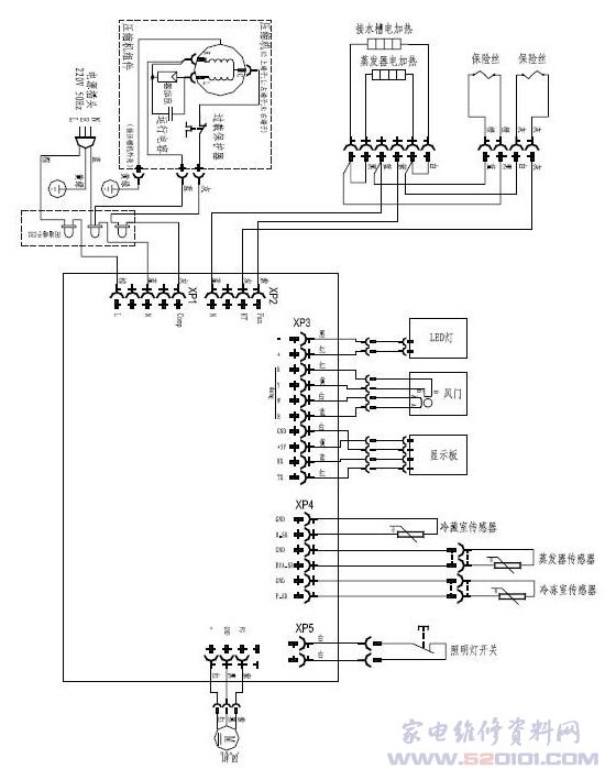

惠而浦BCD-315WE3GW电冰箱电气接线图
2016-05-24作者:中华维修整理2413评论
