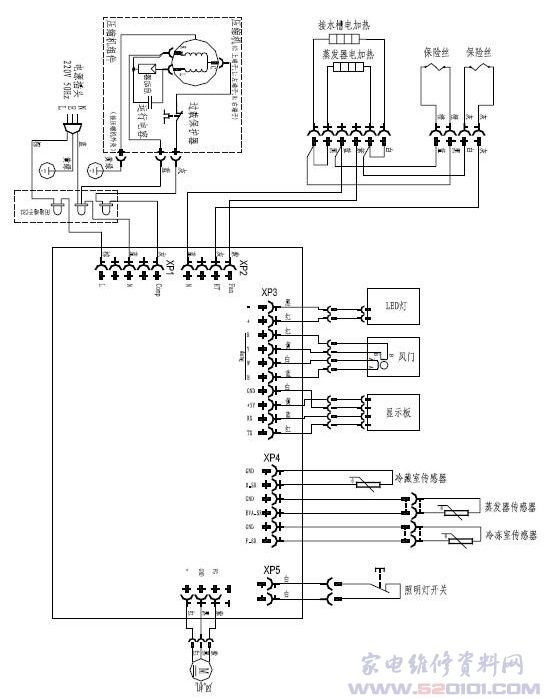

惠而浦BCD-315WE3GC100电冰箱电气接线图
