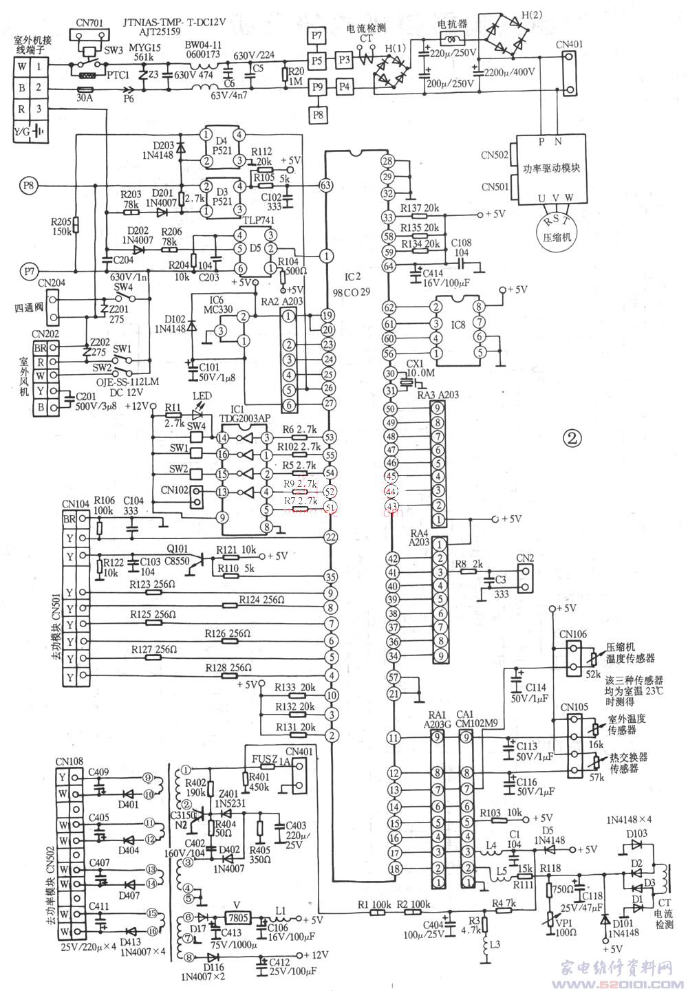

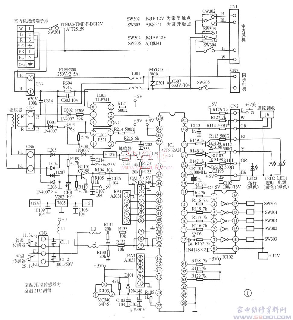

图1是室内机控制电路原理图,图2是室外机控制电路原理图,两个原理图均是作者依据实物绘制,仅供参考。

室内机控制电路采用变频空调专用芯片47C862AN-Gc5l。
该芯片内部除了写入空调器专用程序外,还包含有CPU微处理器、程序存贮器、数据存贮器、输入输出接口和定时计数器电路等电路,可对输入的信号进行运算和比较,根据运算和比较的结果,对室外机、风机、定时、制冷制热、抽湿等工作状态进行控制。
1.ICI(47C862AN-GC51)主要引脚功能
(1)35、64脚为供电端,典型的工作电压为+5V。
(2)芯片的32、33、34、39、48、60为接地端。
(3)31脚是蜂鸣器接口。CPU每接到一次用户指令,31脚便输出一个高电平,蜂鸣器鸣响一次,以告知用户CPU已接到该项指令。若整机已处于关机状态,遥接器再输出关机指令,蜂鸣器也不响。
(4)36、37、38是温度采集口,其中36、37脚为室内机热交换器温度输入口,38脚为室内温度输入口。
(5)复位电路由20脚和ICl03、R101、D101、C103、C109构成,低电平有效。空调器每次上电后,复位电路产生一个低电压,使CPU程序复位。当机器正常工作时,复位端为高电平。
(6)62脚为开关控制端开关控制口(多功能口),低电平有效。应急运转时,按住电源开关,使该脚连续3秒以上持续高电平,蜂鸣器连响两下,机器即可进入应急运转状态。该脚处在低电平时,56脚输出一个高电平,点亮电源指示灯LEDl,同时cPu执行上次存贮的工作状态。若为初次上电,用户没有输入任何指令时,CPu指行自动运行程序。室内温度在大于27℃时制冷,小于21℃时制热,大于21℃且小于27℃时,为抽湿状态。
(7)红外线接收器收到控制信号后,经46脚输入微处理器与温度采集的数据,一起控制空调器的运行状态,完成遥控信号的接收。
(8)56、57、58脚是显示接口,高电平有效。56脚为电源指示灯接口,57脚为定时运行指示端口,58脚为运行指示端口,室内机正常运行时,点亮运行指示灯LED3。
(9)微处理器的时钟频率由6.00MHz的晶振产生,它通过微处理器的18、19脚及CPU内部分频电路共同组成振荡电路。
(10)微处理器的②、④、⑩、11、12脚为驱动接口,实现空调器各主要功能的驱动,各接口均为高电平有效。其中②脚控制室外机供电继电器SW301;④脚控制同步电机,实现立体送风;⑩脚为室内风机低速挡控制端,11脚为室内风机中速挡控制端,12脚为室内风机高速挡控制端。
2.电路工作原理
室内机加入220V交流电压后,火线经T301加到插座cN5,零线从插座cN4第③脚、FU300、T301加到插座CN5,变压器初级得到220V交流电源,次级产生13V的交流电压,经D204、D205、D206、D207、C214整流滤波成12V的直流电压。该电压一路给ICl02、微型继电器SW301~SW305和蜂鸣器供电,一路经V202、C106稳压滤波+5V电压ICl(47C862AN-GC51)供电。
ICl03的③脚将复位信号送入ICl的复位端20,ICl开始工作。当红外接收器接收到制冷指令后,经ICl的46脚送到CPU内部,其31脚输出高电平脉冲,蜂鸣器响一下,以告知用户。此时,输入机内的设定温度与38脚室内温度传感器测到的室内温度进行运算比较,若设定温度高于室温,cPu将不执行制冷指令;若设定温度低于室温,cPu执行制冷指令。若风速设定为高速挡,则Icl第12脚输出高电平,给ICl02第⑦脚,反相器Icl02第⑩脚输出低电平,SW303得电吸合,室内机工作在高档上。这时,Icl01第②脚输出高电平,经ICl02第⑤脚反相后从12脚输出低电平,使SW301得吸合,给室外机提供220V的交流电源。同时ICl向室外机发出制冷运行信号,ICl01 52脚输出高电平,点亮绿色运行指示灯LED3。
用户启动遥控上的风向功能后,Icl的第④脚输出高电平给Icl02第③脚、反相器Icl02第14脚输出低电平,SW305得电吸合,使同步电机运转,实现立体送风功能。
二、室外机控制电路原理
室外机也采用海尔变频空调专用大规模集成电路98C029,该芯片具有温度采集、过流、过热、防冷冻等保护功能,还可以输出30~125Hz的PWM脉冲信号,驱动压缩机,使空调器从一匹变到三匹。应急转动时,输出固定60Hz的运转频率,这时可以开展测量压力,电流等检修工作。
室外机cPu收到室内机传送来的(制冷、制热、抽湿、压缩机运转频率)等控制信号,控制室外风机、四通阀,并通过变频器控制施加在压缩机电机上的频率和电压,从而改变压缩机的运转速度。同时也将室外机运行的有关信息反馈给室内机。

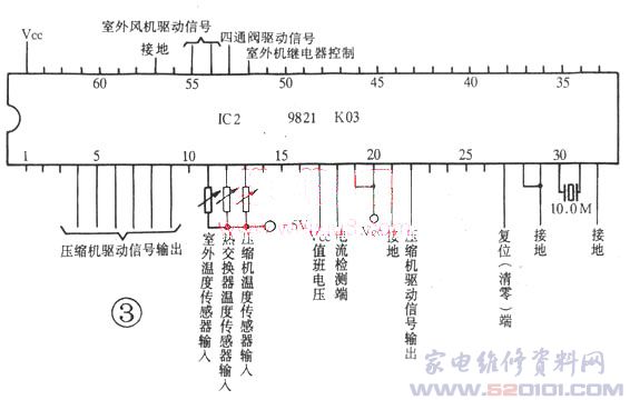

室外机芯片IC2((9821)主要引脚功能见图3。
电路工作原理如下:
室外机得到220V电压后,经PTC1、整流器H(1)、H(2)整流滤波成280V左右的直流电压,该直流电压经电抗器、再次滤波后,一路给功率模块提供直流电源,另一路加到插座CN401的正端(CN401负端接地)。从CN401正端又分为三路,一路经开关变压器T1(见图2左下角的变压器)的①~②绕组加到开关管N2的集电极,一路经R1、R2、C404、R3、L3、R4、R4降压成约+8V左右的直流电压,使CPU首先得电工作,另一路经R402,开关管N2的基极提供偏置电流,使其导通。开关管N2一旦导通,集电极电流流过T1①、②绕组,产生①端为正,②端为负的电压,耦合到③~④绕组,产生③端为负、④端为正的正反馈电压,该电压经C402、R404作用到N2的b—e间,使N2的电流增大,由此正反馈电压使N2迅速饱和。在R405、C403、Z401的箝位作用下,使N2工作在固定频率状态。在储能元件T1的作用下,从T1的次级感应出稳定的高频交流电压,经D401、C409、D404、C405、D407、C407、D413、C411整流滤波成四路+14V的直流电压,给功率模块微电路供电。同时从⑥端感应出的电压经D17、C413、V、C106稳压成+5V的直流电压给cPu等供电,从⑧端产生的电压经D116、C412整流滤波成+12V的直流电压,给微动继电器:SWl~SW4和反相器ICl供电。
IC6的①脚将复位信号送到微处理器IC2的复位端27脚,IC2开始工作。IC2首先检测室外温度、压缩机温度、室外热交换器温度,若不正常,通过串行通信接口向室内机发出异常信息,并显示故障报警。若正常,则接受室内机传来的制冷命令,IC2的52输出高电平给ICl的④脚,反相器ICl的13脚变成低电平,使SW3得电吸合,短路PTC1,以给功率模块提供大的工作电流。经延时后,Ic2从55脚输出高电平,给Icl第①脚,反相器Icl的16脚输出低电平,使SWl得电吸合,室外风机得电工作在低速挡。同时,Ic2从④、⑤、⑥、⑦、⑧、⑨脚输出0~30~125Hz的驱动信号给功率模块,使压缩机工作。若设定温度与室内温度相差较大,室内机CPU向室外机发出满负荷运转信号,空调器由一匹变到三匹,同时室外风机自动变换成高速挡。
若室内机发出制热命令时,室外机IC2则从53脚输出高电平给ICl的③脚,ICl从14脚输出低电平,使SW4吸合,电磁阀得电吸合,制冷剂改变流向,空调器制热,同时点亮室外机电路板上的LED指示灯。
空调器工作后,IC2从18脚监视其工作电流,若连续两次出现过流信号,则判断为异常,立即关闭室外风机和压缩机,并发出室外机故障信号到室内机,室内机关闭并显示故障报警。
一般情况下,室外风机与压缩机同时启动,但迟30秒后关闭(特别指明除外)。
