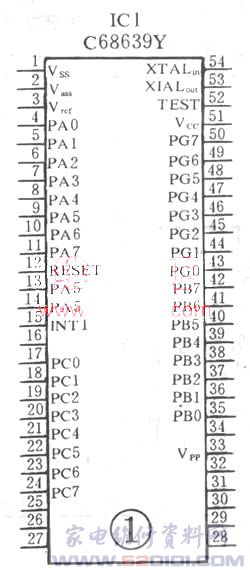

一、微处理器c68639Y
在控制器电路中,微处理器Icl(c68639Y)是控制核心,俗称单片机。在控制器电路中,全部输入数据的处理及驱动信号的输出都由它完成,因其内部结构复杂,且对实际维修来说意义不大,故此处仅介绍主要引脚功能及信号说明。图1是微处理器外形及引脚功能。
1.主接口
主接口由XTAL、Vcc、Vss、/RESET、TEST端子构成,主要功能如下:
XTAL时钟信号端,此信号是由外部晶振产生的,供给内部处理器使用;Vcc电源输出端;vss电源地端;/RESET复位端,低电平有效。此信号是由外部电路产生的,主要作用是强迫微处理器Icl执行硬件复位;TEST测试端,此脚为工厂测试专用。
2.温度采集接口
温度采集接口由I/0接口中A口的PA0和PA1端构成,其中,PA0端为房间温度信号输入端,PAl端为室内机管壁温度信号输入端。
3.遥控信号接口
此接口为输入接口,红外接收器收到控制信号后,经INTl端向单片机发出中断请求,从而完成遥控信号的接收。
4.显示接口
显示接口为输出接口,由I/O接口中c口的Pc0、Pc1、Pc2、Pc3构成,高电平有效。
5.驱动接口
(1)B口中的PBl~PB7:实现空调器各主要功能的驱动以及功能之间的切换,各端均为高电平有效。其中,PBl端控制匪缩机的启停;PB2端控制室外风机的启停,此功能是专为热泵型空调器而设计的,当机器在制热状态下进行化霜时,此端会发出低电平信号,使室外风机停止运行,以加快室外换热器的化霜速度;PB3、PB4、PB5三个端子分别控制室内风机的低、中、高速运行;PB7端控制四通换向阀的吸合与断开。
(2)c口中的Pc4~Pc7:主要控制步进电机的正反转运行,以及一定范围内的静止位置。
6.蜂鸣器接口
由G口中的PG7端完成,高电平有效。

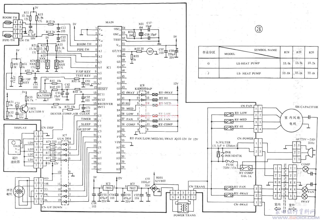

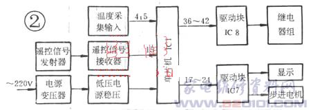

主控制器分为两大部分:红外发射和红外接收控制部分。框图如图2所示,电路如图3所示。本文只讲红外接收控制部分,它主要由下列电路组成:电源部分、时钟部分、温度采集装置、红外接收装置、复位装置、强制启动装置和驱动装置。
1.电源部分:本电源由整流块BD01和稳压块Ic2、Ic3构成。变压器次级的输出电压11V,经过BD01整流后大约为15V,依次送至IC2、IC3,经稳压后输出恒定电压12V和5V,为控制电路提供工作电压。
2.时钟部分:微处理器的时钟由频率为4MHz的晶振产生,它通过微处理器Icl的53和54脚,与Icl的相关部分一起组成振荡电路。
3.温度采集装置:ROOM-TH、PIPE-TH、R11、R13通过Ic1的④和⑤脚,与其内部的相关部分组成温度采集电路。R00M-TH为房间温度测定热敏电阻,PIPE-TH为蒸发器管壁温度测定热敏电阻。这两个感温头采集的数据信号先输入Icl,经A/D转换后,去控制空调器的运行状态和进行相关保护动作。
在制冷状态下,蒸发器管壁防冻保护就是利用PIPE-TH采集的数据来完成的,压缩机启动7分钟之后,如果室内管路温度低于O℃,压缩机和室外风扇就停止运行,然后在压缩机3分钟延迟之后以及室内管路温度超过7℃时,压缩机和室外风扇重新运转。
在制热状态下,刚开机时,为防止冷风吹出,室内风扇并不运转,只有当蒸发器温度达到28℃以上后,室内风扇才开始运转,这一功能就是通过PIPE-TH采集的数据来控制的,另外,除霜控制也来自PIPE-TH采集的温度数据。
4.红外接收装置:由遥控器发射的不同编码信号,经接收器接收后,转换成相应的数字信号,经15输入微处理器Icl,与温度采集数据一起控制空调器的运行状态。
5.复位装置:由Ic4和辅助电路构成。复位装置的作用就是使Icl中程序计数器指向起始地址,重新开始执行程序。复位时,低电平有效;当机器正常工作时,复位端的电压应为高电平。
6.强制启动装置:此装置一般是在没有遥控器的情况下应急使用的,它是由一个按钮开关F/OP KEY和电容C51构成的。电源接通时,Icl的⑨脚电压为3V左右,当按压按钮开关时,造成人为接地,使电容C51迅速放电,导致⑨脚电压瞬间急速降低,达到强行控制空调运行的目的。
7.驱动装置:由ICl的三个I/O接口PB0~PB7,PCO~PC7、PG0 PG7输出的信号,经过非门电路IC7和IC8直接驱动被驱动器件。主要包括以下四个部分:
(1)显示部分:空调器的运行状态以及部分辅助功能,可以通过点亮相应发光二极管的方式变得显而易见,以方便用户使用,ICl的17~20脚就是专为此用的,均为高电平有效。当某一功能动作时,从ICl的相应引脚发出高电平,经非门电路IC7后变为低电平,从而点亮相应的发光二极管。
(2)蜂鸣器部分:ICl发出功能控制信号的同时,50脚也发出高电平信号,驱动蜂鸣器发声,以告知用户。
(3)步进电机部分:当控制器接收到导风板控制信号后,由ICl的21~24脚发出交替变化的电位信号,经过IC7反相后,直接控制步进电机正反转交替运转,从而带动导风板上下摆动。
(4)压缩机和风扇电机部分:当控制器接收到空调运行状态信号时,首先由ICl对接收信号及温度采集数据进行综合处理,然后从36~42脚(高电平有效)的相应端发出启停信号,经非门IC8后去控制相应继电器的闭合,从而控制相应的电机或压缩机,以完成空调器的制冷、制热以及其它各功能。
三、控制器电路原理
由于热泵型空调机控制电路的工作原理比较复杂,且基本上包括了单冷型的所有动作原理,所以,在下面的讲解中,以热泵空调器的制热功能为例。控制电路原理图如图3所示。
接通电源后,220V交流电经压敏电阻后送入变压器初级,经变压后送至BD01、C01整流滤波,在C01两端形成15V左右的直流电压,该电压进一步经IC2和IC3稳压后,输出稳定的电压12V和5V。
IC4的③脚将复位信号送入ICl的复位端12脚,ICl开始工作。当启动遥控器的制热功能键时,红外接收器接收到的信号经ICl的15脚向其发出中断请求,从而使ICl作好启动制热功能的准备,并由17脚发出高电平信号,点亮相应的指示灯,由50脚发出高电平信号,激励蜂鸣器BZ发声,以告知用户。此时,是否启动制热功能,还要看ICl④脚输入的由热敏电阻ROOM—TH测得的室温信号和设定温度稳定的差值。若设定低于室温,则ICl不执行制热功能,只有当设定稳定高于室温时,ICl才执行制热功能,首先,从36和42脚发出高电平信号,使继电器RYCOMP(压缩机继电器)和RY-4WAY(四通阀继电器)吸合,实现压缩机的启动和四通阀的换向,此时,为防止室内冷风吹出,风机并不运转,只有当热敏电阻PIPE—TH测得的稳定信号达到28度以上后,ICl才根据设定的风速,从38~40脚的相应端发出高电平信号,从而使相应的风机继电器吸合,使室内风机按设定风速运转。
随着压缩机运行时间的延长,室内温度会不断上升,当从ICl 4脚输入的室温信号高于设定温度时,它的36脚和38~40脚中的风速相应端发出低电平信号,使压缩机和室外风机停止运行,室内风机继续运转,过一段时间,当室温降到低于设定温度时,以上讲的相应端又发出高电平信号,重新启动室外机,继续供热,从而实现了温度的自动控制。
若环境温度较低(一般为-9℃),空调器工作一段时间后,室外热交换器上就会结一层霜,使其效率降低,从而使室内供热效果较差,热交换器温度降低。当由热敏电阻PIPE—TH输入ICl⑤脚的温度信号低于机器本身设定的化霜温度时,Icl自动转向化霜状态,42脚发出低电平信号,使四通阀换向,37脚发出低电平.使室外风机停止运行,以加快化霜速度,且控制室内风扇速度的相应端发出低电平信号,使室内风机停止运行,以防止化霜时室内冷风吹出。一旦化霜结束,空调器便又恢复制热状态。
在以上运行状态中,只要室内风机运转,无论何时,按动导风板状态调整钮,ICl的21~24都会发出相应的控制信号,从而实现导风板的上、下摆动及任何位置的静止。
