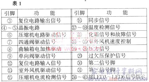

室外机主板的输入控制电路包括温度检测电路、压缩机电流检测电路等,输出控制电路包括压缩机、四通阀、曲轴箱电加热、单向阀、室外风机等驱动电路、信号指示电路等。微电脑芯片u14(UPD75066)是控制电路的核心,用来实现各种控制。U14的主要引脚功能见表1。

2.晶体振荡电路
由x4、c64、C63及U14内部电路组成振荡电路,为U14提供4.19MHz的稳定工作频率。
3.复位电路
复位电路由两个集成运算放大器及其外围元件组成,当u14复位后,将根据内部设定的程序和指令开始工作。
4.驱动电路
从电脑芯片u14输出信号经U16(TDA2003)放大后驱动继电器和光电耦合器。
JP28得电后,接通压缩机电机;JP24得电后,接通启动电容器(仅单相电路中,压缩机电机启动用);在制热状态下,JP27得电后,接通四通阀;JP26得电,接通曲轴箱加热器;JP25得电后,接通单向阀。
室外风机由可控硅控制,信号从u14的23、24、25脚输出,经u16放大后驱动光电耦合器并触发可控硅,风机启动,并分别以低、中、高速运转。
5.电流检测电路
压缩机电源线经电流互感器T5取出电流信号,经二极管、电阻整流并转换成电压信号后输入到u14的15脚,供判断压缩机工作电流是否正常用。
6.温度检测电路
TEMP3检测室外侧热交换器的温度变化,信号输入u14的17、18脚,进行比较判断后发出控制信号。
7.同步电压信号电路
变压器输出交流11.2v,经D58~D61桥式整流,同步电压信号电路取样后,输入U14的16脚,用于控制室外风机运转。
8.管路过压、欠压保护电路
当管路过压时,高压开关断开,停机保护;当管路欠压时,低压开关断开,亦停机保护。
9.LED3~LED6信号指示电路
当室外机出现故障时,u14检测到故障并输出给指示灯,根据指示灯闪亮情况即可判断故障所在。

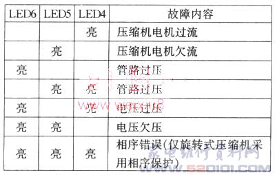

(3)发光管故障显示含义:
造成以上故障的常见原因如下。
①过流保护:R140开路、R86开路。
②欠流保护:R87开路、R136开路。
③过流不保护:T5开路、D36开路。
④过、欠压保护:u14的16脚电压在2.9~4.5V为正常,若电压不正常,表明R107开路或阻值变小。
⑤缺相保护(以缺A相为例):检查u17三极管两端电压是否为高电平,若不是高电平,表明R120、D51或u17损坏;若是高电平,表明u14损坏。
⑥室内信号不能控制室外板(以压缩机电机一路为例):检查U14的31脚是否为高电平,若不是高电平,表明u11、R83、R84损坏,若是高电平,表明u14损坏。
若机器处于待命状态时,LEDl、LED2、LED3以1Hz频率闪烁;正常工作时常亮。
当机器处于定时开,但不到开的时间时,仅LEDl常亮。
若开关板出现故障,开关板上的LEDl快闪;当室内机出现故障时,室内主板上的LED2快闪;当室外机出现故障时,室外主板上的LED3快闪。发生故障时,指示灯均以2Hz频率闪烁,因此可根据各种故障显示采取相应的修理措施。
